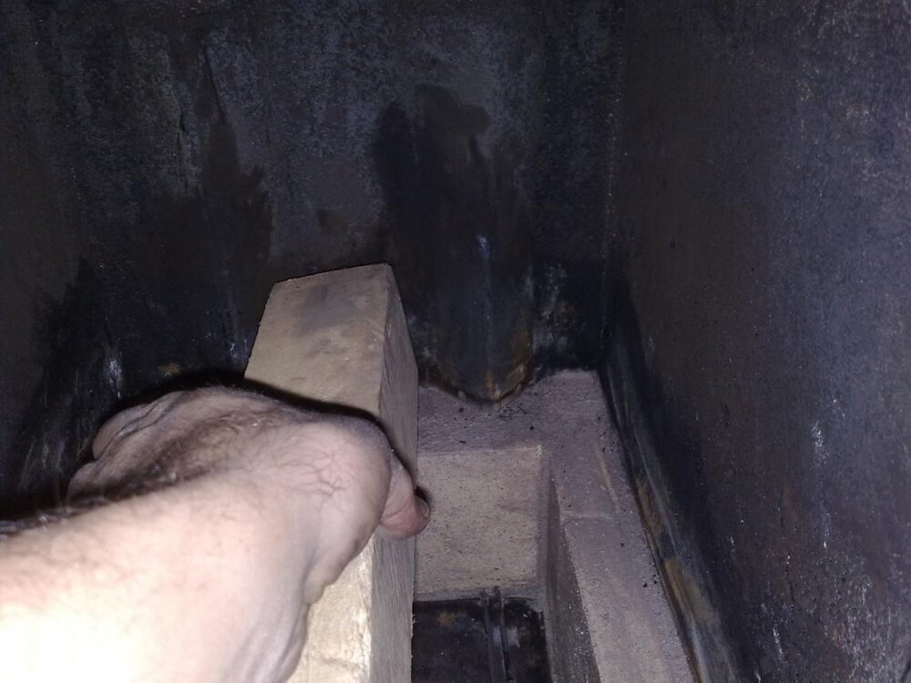

ordy 18.02.2014 14:09 Zgłoś naruszenie Udostępnij Napisano 18 Lutego 2014 Jak to jest z tym drewnem, porównując ze zwykłym węglem typ 31 gazuje bardziej intensywnie od węgla czy nie? Po dojściu do zadanej, po zamknięciu klapy PG, kocioł ma tendencje do fukania, być może powodem jest też zbyt duże uchylenie PG i PW ? Cytuj Odnośnik do komentarza Udostępnij na innych stronach Więcej opcji udostępniania

zygar 18.02.2014 17:40 Zgłoś naruszenie Udostępnij Napisano 18 Lutego 2014 Ordy Gs.czym ściślej dociśniesz polana , tym wolniej ogień dojdzie do dołu . Drewno będzie się palić tylko na KPW i ta powinna być podniesiona wyżej , by dopalała gazy , a nie wypalala dziury w nasypie .W praktyce dojdziesz do właściwego palenia . Powodzenia Cytuj Odnośnik do komentarza Udostępnij na innych stronach Więcej opcji udostępniania

ordy 18.02.2014 20:26 Zgłoś naruszenie Udostępnij Napisano 18 Lutego 2014 Ordy Gs. czym ściślej dociśniesz polana , tym wolniej ogień dojdzie do dołu . Drewno będzie się palić tylko na KPW i ta powinna być podniesiona wyżej , by dopalała gazy , a nie wypalala dziury w nasypie .W praktyce dojdziesz do właściwego palenia . Powodzenia olorin, zygar dzięki za zainteresowanie i odpowiedzi. Dzisiaj dorobiłem nową KPW, znowu cięcie i spawanie Nowa KPW do drewna jest nachylona pod mniejszym kątem (ale też nie całkiem poziomo) i troszkę krótsza od tej stosowanej do węgla. Już w sumie mam 3 zestawy KPW Jutro test z samym drewnem, mało będę podawał PG, ale za to więcej PW by odprowadzało i dopalało gazy. Poniżej fotka wnętrza kotła, pomijając fakt że jest szamot na jedną wysokość płytki, jest problem z układaniem tych kantówek na płasko przez kątowniki napowietrzające które znajdują się na tylnej ścianie (kocioł miałowy). Te kątowniki przeszkadzają w ułożeniu kantówek, bez nich idealnie pasowałyby w komorze Ma ktoś jakiś pomysł jak pozbyć się tych kątowników, jak je wyciąć ? Cytuj Odnośnik do komentarza Udostępnij na innych stronach Więcej opcji udostępniania
