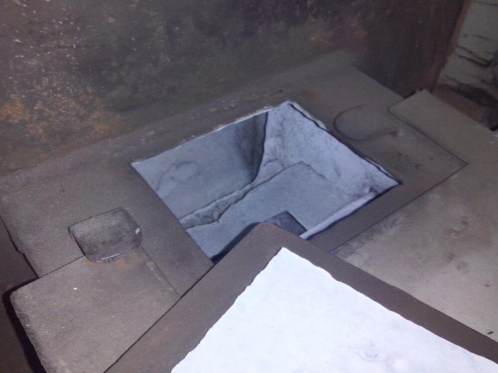

stone21 22.02.2014 21:24 Zgłoś naruszenie Udostępnij Napisano 22 Lutego 2014 Co to za sterownik ? I jaki kocioł? Zdjęcia mile widziane Cytuj Odnośnik do komentarza Udostępnij na innych stronach Więcej opcji udostępniania
paswal 22.02.2014 21:39 Zgłoś naruszenie Udostępnij Napisano 22 Lutego 2014 Kocioł GALMET 22kW i Sterownik przypisany też Galmet. Sorki zdjęć nie umiem umieszczać. Cytuj Odnośnik do komentarza Udostępnij na innych stronach Więcej opcji udostępniania
stone21 22.02.2014 21:57 Zgłoś naruszenie Udostępnij Napisano 22 Lutego 2014 (edytowane) Teoretycznie nic tam nie ma, a nie jest to przypadkiem dlatego że nadmuch zwalnia dlatego że ma mniejsze obciążenie w postaci mniejszego ciśnienia ? Który to jest ? Edytowane 22 Lutego 2014 przez stone21 Cytuj Odnośnik do komentarza Udostępnij na innych stronach Więcej opcji udostępniania

paswal 23.02.2014 14:24 Zgłoś naruszenie Udostępnij Napisano 23 Lutego 2014 To jest ten zl lewej.Czujki spalin nie ma. Cytuj Odnośnik do komentarza Udostępnij na innych stronach Więcej opcji udostępniania
paswal 23.02.2014 14:26 Zgłoś naruszenie Udostępnij Napisano 23 Lutego 2014 Teoretycznie nic tam nie ma, a nie jest to przypadkiem dlatego że nadmuch zwalnia dlatego że ma mniejsze obciążenie w postaci mniejszego ciśnienia ? [ATTACH=CONFIG]244499[/ATTACH][ATTACH=CONFIG]244500[/ATTACH][ATTACH=CONFIG]244501[/ATTACH] Który to jest ? To jest ten zl lewej. Czujki spalin nie ma. Cytuj Odnośnik do komentarza Udostępnij na innych stronach Więcej opcji udostępniania
stone21 23.02.2014 21:34 Zgłoś naruszenie Udostępnij Napisano 23 Lutego 2014 (edytowane) Ja stawiam na ciśnienie w komorze paleniskowej nic więcej mi do głowy nie przychodzi. Przynajmniej takie zjawisko obserwowałem u siebie przy palniku na dole w DS gdy opór powietrza był większy. Obecnie palę bez palnika tylko z płytami szamotowymi w oryginale ale z wyższą temperaturą powrotu, start powrotu 40 szczyt 55 efekty są zaskakująco dobre jak na taką głupią zmianę Edytowane 23 Lutego 2014 przez stone21 Cytuj Odnośnik do komentarza Udostępnij na innych stronach Więcej opcji udostępniania
