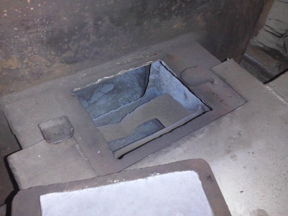

Jozi 24.02.2014 12:55 Zgłoś naruszenie Udostępnij Napisano 24 Lutego 2014 roccobarocco Ja tez pale slabym weglem,dla mnie kupowanie wegla za 800zl to nieporozumienie.Wiemy jak kantuja handlarze wegla to przynajmniej jak jestem byc moze oszukiwany to wole juz placic mniej za tone.Bo jaka mamy gwarancje ze ten niby super wegiel jest wlasnie nim?Inna sprawa to przewymiarowane kotly,zimy sa coraz slabsze ale i dluzsze.Tak wiec pewnie 90% z nas ma za duze kotly a na taki kociol lepszy jest gorszy wegiel. Mam już tak nałożone szamotu w camino (zmniejszony do 30x23), że za chwilę paleniska by nie było i tak jest za duży na dom po modernizacji.Obecnie kupiłem wagę elektroniczną i aby normalnie oddychać w nocy 21-22stopnie, funkcjonować w dzień przy temperaturze ok23stopni rano przed pracą o 5.00rozpalam 4kg węgla, po południu o 17.00 rozpalam 3kg.Przy tych temperatutach takie porcje węgla dają na tyle energii, że egzystencja jest normalna, pozwala mi to na spalanie w krótkim czasie w temperaturze 55stopni na piecu powyższych porcji paliwa, grzejąc jeszcze CWU 140l.Nie ma wyjścia, muszę 3D zamontować bo stary kulowy nie daje sterowania i zaczyna przeciekać. Cytuj Odnośnik do komentarza Udostępnij na innych stronach Więcej opcji udostępniania
paswal 24.02.2014 13:37 Zgłoś naruszenie Udostępnij Napisano 24 Lutego 2014 Ja stawiam na ciśnienie w komorze paleniskowej nic więcej mi do głowy nie przychodzi. Przynajmniej takie zjawisko obserwowałem u siebie przy palniku na dole w DS gdy opór powietrza był większy. Obecnie palę bez palnika tylko z płytami szamotowymi w oryginale ale z wyższą temperaturą powrotu, start powrotu 40 szczyt 55 efekty są zaskakująco dobre jak na taką głupią zmianę No ja też tak myślę. Widocznie sterownik zPID odczytuje obciążenie prądowe dmuchawy i przy mniejszym jej obciążeniu daje mniej prądu. Jak myślisz? czy przy tego typu kotle byłby sens pokombinować z deflektorem? Cytuj Odnośnik do komentarza Udostępnij na innych stronach Więcej opcji udostępniania
