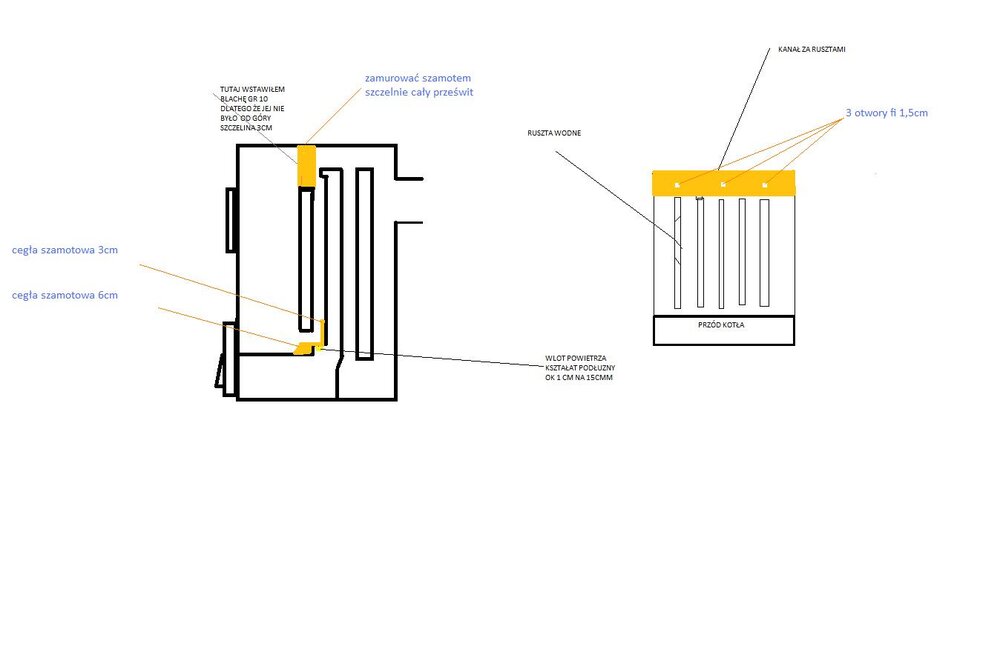

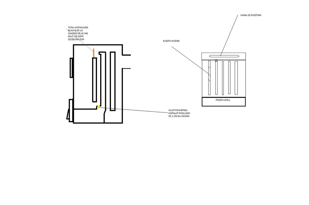

apap5 27.11.2014 11:53 Zgłoś naruszenie Udostępnij Napisano 27 Listopada 2014 Zamiast wyginania ksztaltownika. wlozylem do srodka blaszki wygiete na ksztalt polowy kropli. Powstalo cos w rodzaju zwezki ventouriego.... .... Docelowo planuje wyjac wlozone dzis blaszki i dospawac plasterek ksztaltownika z wspawanymi na stale wkladkami tak zeby powstala dysza w przekroju jak bajbardziej przypominala dysze ventouriego. Tylko jaka szczeline zrobic w najwezszym miejscu dyszy.. Możesz napisać, co i jak chcesz osiągnąć poprzez upodabnianie KPW do zwężki Venturiego. Rzuć jakiś szkic - jak zjawisko Venturiego pomoże w regulacji czy też optymalizacji dopalania spalin w Twoim kotle? Może to jest jakiś przełomowy wynalazek? Pozdrawiam Cytuj Odnośnik do komentarza Udostępnij na innych stronach Więcej opcji udostępniania

Photomatic 27.11.2014 16:01 Zgłoś naruszenie Udostępnij Napisano 27 Listopada 2014 . Możesz napisać, co i jak chcesz osiągnąć poprzez upodabnianie KPW do zwężki Venturiego. Rzuć jakiś szkic - jak zjawisko Venturiego pomoże w regulacji czy też optymalizacji dopalania spalin w Twoim kotle? Może to jest jakiś przełomowy wynalazek? Pozdrawiam Prosze bardzo. Rysunek na szybko ale chyba widac o co chodzi. Blaszki bez spawania sie bardzo dobrze trzymaja. Po co je wstawilem? Zeby powietrze dalej dolecialo. Nie znam sie na tym ale mam wrazenie ze zwezka wentouriego to najlepszy sposob na przyspieszanie strugi powietrza (laminarnosc przeplywu itp) Czy pomaga? Mi brak doswiadczenia ale jak ktos dluzej uzywa kpw to pewnie jakis efekt zaobserwuje. Cytuj Odnośnik do komentarza Udostępnij na innych stronach Więcej opcji udostępniania
Dikij.Petia 27.11.2014 16:36 Zgłoś naruszenie Udostępnij Napisano 27 Listopada 2014 (edytowane) Prosze bardzo. [ATTACH=CONFIG]291399[/ATTACH] Rysunek na szybko ale chyba widac o co chodzi. Blaszki bez spawania sie bardzo dobrze trzymaja. Po co je wstawilem? Zeby powietrze dalej dolecialo. Nie znam sie na tym ale mam wrazenie ze zwezka wentouriego to najlepszy sposob na przyspieszanie strugi powietrza (laminarnosc przeplywu itp) Czy pomaga? Mi brak doswiadczenia ale jak ktos dluzej uzywa kpw to pewnie jakis efekt zaobserwuje. Mocne przyspieszenie PW tylko pogorszy dopalanie. Żeby osiągnąć turbulentne spalanie z efektywnym mieszaniem gazów nie trzeba mocno przyspieszać. Jak za mocno przyspieszysz, PW nie zdąży się połączyć z gazem, tylko większa część poleci do komina nie biorąc udziału w procesie spalania. Moim zdaniem najlepiej zrobić KPW w formie szczeliny na całą szerokość paleniska. A najlepiej narysować kocioł i mniej-więcej określić ruch gazów używając zasad mechaniki klasycznej. Edytowane 27 Listopada 2014 przez Dikij.Petia Cytuj Odnośnik do komentarza Udostępnij na innych stronach Więcej opcji udostępniania
Photomatic 27.11.2014 17:03 Zgłoś naruszenie Udostępnij Napisano 27 Listopada 2014 (edytowane) Mocne przyspieszenie PW tylko pogorszy dopalanie. Żeby osiągnąć turbulentne spalanie z efektywnym mieszaniem gazów nie trzeba mocno przyspieszać. Jak za mocno przyspieszysz, PW nie zdąży się połączyć z gazem, tylko większa część poleci do komina nie biorąc udziału w procesie spalania. Moim zdaniem najlepiej zrobić KPW w formie szczeliny na całą szerokość paleniska. A najlepiej narysować kocioł i mniej-więcej określić ruch gazów używając zasad mechaniki klasycznej. Mi sie jednak wydaje ze jak bysmy nie dmuchneli w glab kotla to i tak to powietrze w koncu wyhamuje i zostanie zassane przez komin. Moze sie myle ale mala wiazka ktora doleci do wegla ma wieksza szanse wziac udzial w utlenianiu niz duza ilosc powolnego powietrz ktora odrazu po wyloci jest zasysana przez komin... Ktos robil jakies testy? Oczywistym jest ze przeczytanie takiego watka-tasiemca jest procesem dosc powolnym. W kazdym razie nie raz podkreslane bylo ze najpierw trzeba dac wiecej PW potem mniej a jak skoksuje to wogole zamknac, Ktos probowal wykonac jakas automatyke do sterowania klapka od PW? np. poczatkowo prosta czasowka. Przymykajaca klapke po np. 30min. calkowite zamkniecie nastepowalo by po rozgrzaniu dolnych drzwiczek. Ewentualnie po rozgrzaniu i odliczeniu jakiegos czasu. Edytowane 27 Listopada 2014 przez Photomatic Cytuj Odnośnik do komentarza Udostępnij na innych stronach Więcej opcji udostępniania
