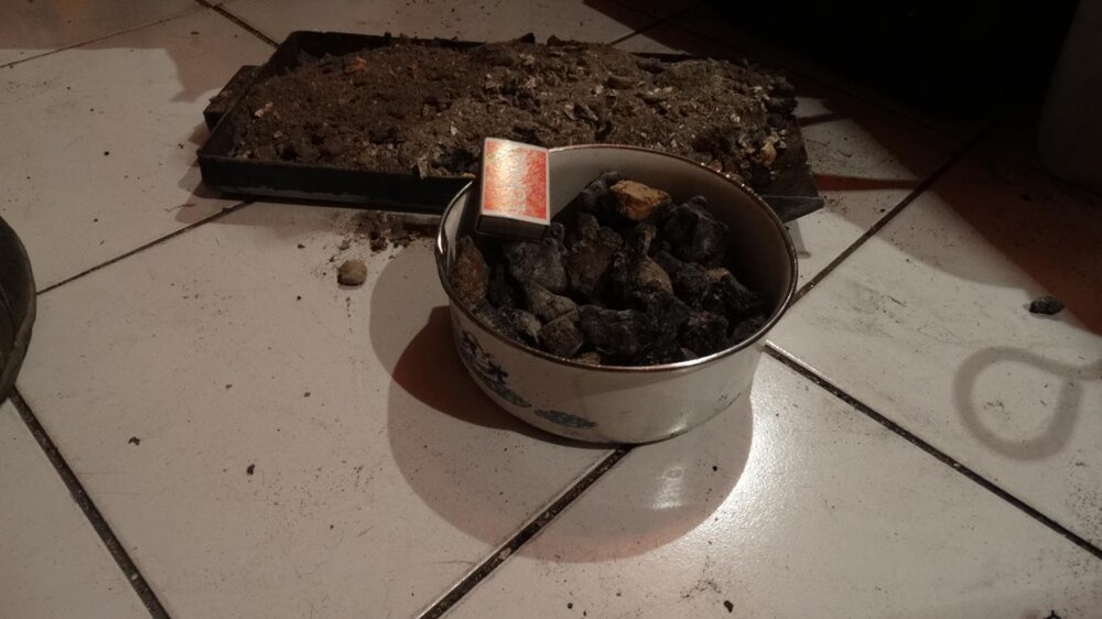

grabpa58 09.12.2014 17:11 Zgłoś naruszenie Udostępnij Napisano 9 Grudnia 2014 (edytowane) Dzięki za link trzeba będzie kupić kilka worków na spróbowanie W kotle nie ma żadnych rur są tylko boczne otworki napowietrzające ,ale jak pisałem wcześniej zaślepiłem dmuchawę.Gdybym wiedział wcześniej to co teraz to na pewno bym takiego dużego pieca nie kupił,niestety mądry polak po szkodzie.Miałem nie chciałbym palić natomiast przeróbka na dolniaka niezły pomysł tylko jak to rozwiązać (ten pierwszy wymiennik trochę przeszkadza) Gdybyś chciał przerobić na DS,może ten sposób byłby dla Ciebie dobry. Potrzebne będą cegły szamotowe 6cm gr. i zaprawa. Na początek należałoby wszystko dokładnie pomierzyć jaka będzie po zabudowie długość rusztu od drzwiczek do palnika z pionową przegrodą. Jeżeli zostanie min.20cm to OK. Edytowane 9 Grudnia 2014 przez grabpa58 Cytuj Odnośnik do komentarza Udostępnij na innych stronach Więcej opcji udostępniania
Jozi 09.12.2014 17:46 Zgłoś naruszenie Udostępnij Napisano 9 Grudnia 2014 Tak tylko,że 10kg starcza mi zaledwie na 6godzin,po około trzech godzinach zasyp jest cały czerwony(rozpalony).Węgiel bardziej kaloryczny(może to jest właśnie problemem) tylko gdzie taki kupić ten co mam też miał być bardziej kaloryczny.Mieszkam w woj,mazowieckim niestety kupno węgla to jest loteria http://eko-groszek.org/sklep/index.php? Popatrz tutaj.Mnie do domu przywieźli. Cytuj Odnośnik do komentarza Udostępnij na innych stronach Więcej opcji udostępniania
