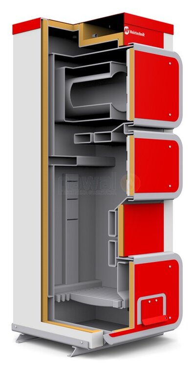

tomasz121 18.12.2014 17:19 Zgłoś naruszenie Udostępnij Napisano 18 Grudnia 2014 MYJK posiadam kocioł Heiztechnik 20. Na dole drzwiczki zespolone. Odcięty dopływ powietrza do rusztu pionowego. Wklejonym sznurem takim jak do drzwiczek. Klapka PG, rozmiar 16cm / 10.5cm.Otwór w drzwiach 12cm / 8cm. Klapka PW9cm / 6cm W niej wstawiona szyba, do podglądu.Kierownica PW profil 7cm / 4cm o długości 20cm.Komora załadowcza 34cm / 32cm wysokość komory 34cm do drzwiczek zasypowych.Od rusztu do kierownicy powietrza 42cm.Komora spalania zmniejszona na szerokość cegły, do wysokości drzwiczek.Po włożeniu cegieł rusztu pozostało 20cm / 32cm. Ruszt jest żeliwny Nie znam kaloryczności węgla ani z jakiej kopalni pochodzi. Węgiel jest czarny świecący. Bryłki od 2 do 4cm. Po włożeniu cegieł kierownica powietrza nie podaje go idealnie na środek. Musiałaby być pochylona bliżej drzwiczek o ok. 1cm.Wsypałem 8kg węgla, zasyp stanowił 14cm. Drewno na rozpałkę to odpady ze stolarni, suche kawałki drewna. Szerokość 2 / 3cm o różnej długości.Nałożyłem 10cm owego drewna. Na górze bardziej drobne. Do wysokości drzwiczek pozostało 10cm. Trochę gazety oraz troszkę tektury i rozpaliłem. Temp wody to 30 stopni. Klapka PG otwarta na stale na 1cm. Klapkę PW po 10min domykałem do momentu aż płomień przestał się pochylać, co stanowiło 2mm.Po 30 min woda miała 40stopni. A po 1godz miała 48 stopni i więcej już nie rosła. W tym momencie ognień był już na dole przy rusztach.Płomień był cały czas u góry. Z komina cały czas wydobywał się ciemny dymek. Temp spadła o 2 stopnie zginął płomień pojawiło się trochę niebieskich płomyków i taka temperatura jest cały czas.Pompki włączone na 3 bieg, temp. w pomieszczeniu 22.5 stopnia. Cytuj Odnośnik do komentarza Udostępnij na innych stronach Więcej opcji udostępniania

Myjk 18.12.2014 19:24 Zgłoś naruszenie Udostępnij Napisano 18 Grudnia 2014 MYJK posiadam kocioł Heiztechnik 20. Strasznie dużo modeli ma ta firma. Tak wygląda jego przekrój? Po włożeniu cegieł rusztu pozostało 20cm / 32cm. [...] Nie znam kaloryczności węgla ani z jakiej kopalni pochodzi. Węgiel jest czarny świecący. Bryłki od 2 do 4cm. Wg mnie masz zbyt dużą powierzchnię paleniska w stosunku do tak małego sortu węgla. Jeśli węgiel jest do tego mocny, to występuje większe gazowanie, stąd wg mnie brudne spalanie. Za dużo gazów palnych a brak tlenu. Nie możesz dać więcej tlenu z PW, bo przez kiepski ciąg na kominie palenisko zgaśnie. Dasz więcej PG żeby nie gasł zasyp, to bardziej gazuje, szybko i brudno spala -- i tak błędne koło się zamyka. Domyślam się, że zmiana węgla na inny sort póki co nie wchodzi w rachubę? Pozostaje więc ograniczenie jeszcze powierzchni paleniska (tak aby zasyp był węższy ale wyższy -- choć te 20x20cm to straszne maleństwo się wydaje), a jeśli to nie pomoże, to pilna walka z kominem. Dziwi mnie tylko, że piec nie może dojść do zadanej temperatury. Może gdzieś jest jakaś piekielna strata w układzie (strych/piwnica)? Czy nie ma gdzieś przedmuchu na cegłach zmniejszających zasyp? Szerokość 2 / 3cm o różnej długości. To też jest wg mnie zbyt drobne drewno. Przy styku z węglem powinny być sporo grubsze kawałki. Spróbuj wygospodarować coś mniej drobnego (4-5x5cm), możliwie szczelnie przykryj zasyp dwoma takimi warstwami i na to dopiero drobnica. Dzięki temu zabiegowi uzyskasz dobrą warstwę dopalającą, nie rozpalając nadmiernie węgla, jednocześnie wstępnie dobrze wygrzewając piec. Spróbuj rozpalić bez nadmiernego udziału tektury, papierów itp., to to potrafi skutecznie blokować przepływ od dołu. Myjk przymykam grzejniki ,temperatura na kociołku rośnie w domu coraz cieplej ,kocioł nie usną super O, czyli zbawienny, acz przewidywany, wpływ ocieplenia się powietrza na zewnątrz. Przykręcaj jeszcze kalafiory i pal sukcesywnie, póki piec nie wejdzie na zaplanowane 60sC. Jutro przepowiadają wiosnę, będzie więc bezpieczna chwila aby zmniejszyć testowo palenisko. Cytuj Odnośnik do komentarza Udostępnij na innych stronach Więcej opcji udostępniania
