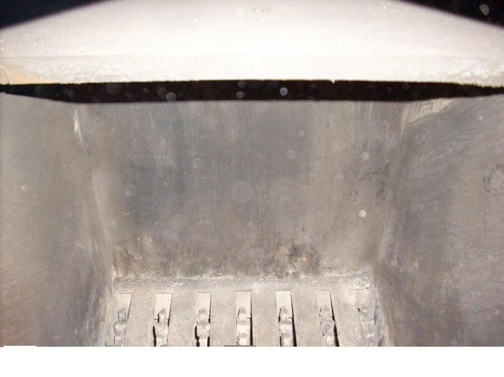

babilon 17.02.2015 21:44 Zgłoś naruszenie Udostępnij Napisano 17 Lutego 2015 [ATTACH=CONFIG]304725[/ATTACH] Na prawdę tak wygląda Twój kocioł codziennie? Zdjęcia paleniska brak. Nie chodzi o żadne wywody, tylko o fakt, że BEZDYMNE spalanie węgla w standardowych piecach górnego spalania to MIT. Cytuj Odnośnik do komentarza https://forum.murator.pl/topic/91955-ekonomiczne-spalanie-w%C4%99gla-kamiennego/page/880/#findComment-6747360 Udostępnij na innych stronach Więcej opcji udostępniania
lysy1l 18.02.2015 06:21 Zgłoś naruszenie Udostępnij Napisano 18 Lutego 2015 (edytowane) Tak wygląda po cotygodniowym czyszczeniu i po dwóch pełnych sezonach palenia w większości węglem typu 33 (teraz już prawie po trzech i w tym ostatnim sezonie nawet węglem typu 34.2). Nie ma tam żadnego szamotu, ani kierownic. Praktycznie z niewielkimi modyfikacjami powróciłem do stanu pierwotnego. Podoba Ci się? Teoretyczne elaboraty i przemyślenia zostaw dla siebie, bo praktyka i realia okazują się często całkowicie inne. Zdjęcia paleniska brak. Nie chodzi o żadne wywody, tylko o fakt, że BEZDYMNE spalanie węgla w standardowych piecach górnego spalania to MIT. A tak wygląda mniej więcej palenisko: Jest subtelna różnica pomiędzy Twoim, a moim, szczególnie w kontekście tego, że moja komora zasypowa nie jest skrobana i nie trzeba tego robić . I daj już spokój z tym pisaniem o całkowicie o bezdymnym spalaniu węgla kamiennego w kotłach zasypowych. Jest to prawie możiwe w kotle dolnego spalania przy odpowiedniej konstrukcji i paliwie. W niektórych górniakach przy odrobinie wprawy można osiągnąć podobny efekt paląc sposobem boczno - kroczącym, doprowadzając powietrze z trzech punktów - spod rusztu, poprzez niezaślepiony ruszt pionowy i poprzez rozetkę. Intensywny żar po poprzednim paleniu lub po rozpaleniu przesuwamy wtedy pod ruszt pionowy z przodu kotła, a nowy węgiel zasypujemy na tył kotła. Bardzo spokojna strefa spalania przesuwa się od rusztu pionowego w kierunku tyłu kotła z ciągłym dostępem powietrza. U mnie sprawdza się to o wiele lepiej niż spalanie od góry, stałopalność na zasypie do 12-tu godzin, potem przerusztowanie, przesunięcie żaru i nowy zasyp węgla na tył. W tej chwili palę tak bez wygaszania nawet dwa tygodnie, manipulując w zależności od zapotrzebowania kalorycznością opału i bez problemu schodząc na 50-55 stopni z ciągle widocznym płomieniem. Fajnie to spalanie wychodzi w kotłach z zespolonymi drzwiami dolnymi, co jest podobno wadą przy spalaniu od góry. Zrezygnowałem ze spalania od góry z powodu jego małej elastyczności i uciążliwości związanej z codziennym rozpalaniem. Drugą sprawą jest drewno, którego praktycznie teraz nie zużywam, po trzecie ciągle efektywnie wykorzystuję ruszt wodny i ruchomy przegarniacz rusztu, po czwarte według mnie spalanie boczne jest czystsze niż spalanie od góry (wizualnie czystsze, nie robiłem pomiarów emisji). Przy odrobinie wprawy i wyczucia kotła sposobem bocznym można palić nawet bez miarkownika, na szczelinie. Acha, byłbym zapomniał, zdemontuj nadmuch i sterownik. Jednak się nie sprawdza, nawet PID. Możesz mi zaufać, wiem co piszę . Opanuj najpierw spalanie w swoim kotle, a dopiero potem pisz tu teoretyczne przemyślenia i wynurzenia dla innych, bo póki co nie bardzo umiesz te przemyślenia wprowadzić w życie nawet u siebie. Poczytaj trochę Hesa... Tu tak na szybko z dzisiejszego palenia. Piąta godzina od przerusztowania i przesunięcia żaru. Węgiel KWK Silesia: Edytowane 18 Lutego 2015 przez lysy1l Cytuj Odnośnik do komentarza https://forum.murator.pl/topic/91955-ekonomiczne-spalanie-w%C4%99gla-kamiennego/page/880/#findComment-6747501 Udostępnij na innych stronach Więcej opcji udostępniania
