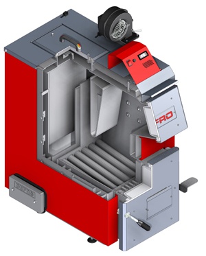

bartekr 19.01.2017 09:49 Zgłoś naruszenie Udostępnij Napisano 19 Stycznia 2017 Witam Serdecznie Madre Glowy jak i ludzi ktorzy pisza tutaj jakies porady. Chcialem na poczatku napisac ze zaczelo mnie interesowac ''ulepszanie'' kotlow od kad przeprowadzilem sie do Tescia. Posiada on taki piec http://rolnikbis.pl/sklep/galerie/k/kociol-defro-optima-plus_1850.jpg Szukajac informacji na temat tegoz pieca natknalem sie na pochlebne opinie o malej ilosc opalu ktorego ten piec potrzebuje. Analizujac ilosc wsypywanego u Nas wegla, doszedlem do wniosku ze duzo za duzo spalamy. Zachalem kombinowac jak dokladac i jak poustawiac nadmuchy zeby bylo lepiej. I na chwile obecna zauwazylem ze: - Przepychanie zaru pod wiszacy wymiennik i dolozenie z przodu jednej lopatki znacznie zmniejsza zuzycie opalu. To znaczy ze przez 12h w dzien wrzucam 4 lopaty ( takie jak lopata do przewalania piasku ) Czyli nie duze moim zdaniem. Kiedys to bylo do 8 lopat... - Wegiel dobry do takiego palenia to orzech ( chodzi mi o gradacje a nie MJ..) , o czym tez Tescia przekonalem. - Na piecu temperatura jaka jest zadana to do -5 na zewnatrz pali sie do 50 st. zawsze. Przy - 15-20 jak bylo ostatnio nie bylo przekraczane 62 st. W domu cieplo I teraz co zrobilem jeszcze z piecem. Z racji ze jest to piec gorno-dolny ...... To zatkalem szamotem gorna szczeline. Przez co nie zapala sie tak szybko reszta wsadu. Co moge jeszcze poprawic w tym piecu ? I pytanie. Ten piec nadaje sie bardziej jako DS czy GS ? Przepraszam za malo szczegolowe tlumaczenie ale stycznosc z technika takiego spalania mam od 2 tygodni. Wczesniej w domu rodzinnym byl smieciuch i palilem jak kazdy. Czyli, nawal, popusc klapke i przydus szybrem. Ucze sie dopiero. Wiec przepraszam z gory. Cytuj Odnośnik do komentarza Udostępnij na innych stronach Więcej opcji udostępniania
bartekr 19.01.2017 19:35 Zgłoś naruszenie Udostępnij Napisano 19 Stycznia 2017 Czy chodzi o takie cos ? Cytuj Odnośnik do komentarza Udostępnij na innych stronach Więcej opcji udostępniania
