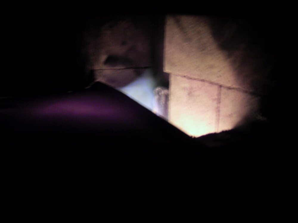

samsu 17.01.2019 15:30 Zgłoś naruszenie Udostępnij Napisano 17 Stycznia 2019 Żółty - powiadasz. Cytuj Odnośnik do komentarza Udostępnij na innych stronach Więcej opcji udostępniania
toommm 17.01.2019 17:08 Zgłoś naruszenie Udostępnij Napisano 17 Stycznia 2019 Żółty - powiadasz. ładnie to się spala ... co to za paliwo ? Cytuj Odnośnik do komentarza Udostępnij na innych stronach Więcej opcji udostępniania
samsu 17.01.2019 20:08 Zgłoś naruszenie Udostępnij Napisano 17 Stycznia 2019 Witam serdecznie.Ten płomień i jak te nad nim - wszystkie są z płomieniowego węgla kamiennego.Samsu poleca i pozdrawia serdecznie. Cytuj Odnośnik do komentarza Udostępnij na innych stronach Więcej opcji udostępniania
toommm 17.01.2019 21:14 Zgłoś naruszenie Udostępnij Napisano 17 Stycznia 2019 no ładnie ,, to przerobiony DS ? Cytuj Odnośnik do komentarza Udostępnij na innych stronach Więcej opcji udostępniania
samsu 24.01.2019 15:07 Zgłoś naruszenie Udostępnij Napisano 24 Stycznia 2019 Legion – dzwonie – a takie niebieski ci styknie – specjalnie dla ciebie dopalacz rozebrałem byś zobaczył jak niebieski gorący za palnikiem wygląda z węgla typ 25 – płomieniowy - kończy się - mam już nowy typ 24 - twardy - ciężko go na drobne kawałki łupać - obaczym jak z tym będzie - typ 30 na miękko brałem. Nie ma węgla którego nie da się czysto spalić - są tylko do dupy palacze i to nie kotła wina, że ma operatora kretyna. Witam serdecznie. Prezentacji nie będzie z mojej ostatniej przebudowy paleniska nr. 3 (mtedeusz zdjęcia w czasie prezentacji niebieskiego płomienia - wyszabrował ) jak i modyfikacji dopalacza ( o perłach nie będę też przy okazji tego przypominał ) ale chciałbym przy okazji nadmienić o próbach sterowania paleniska jednym powietrzem t/j przez PP albo PW w zależności od pogody do palenia. Dopalacz lepiej działa niż poprzedni dlatego palnik mogę bardziej obciążyć. Grzejniki miałem liczone na 70 – 80 *C na kotle – przy 70 *C na zegarze mam wszystko ciemnobrązowe nad dopalenia komorą ( odkryta część płaszcza i opłomienki oraz dalej w stronę czopucha ) przy 80 *C na zegarze wszystko jak wcześniej jest jasnobrązowe. Polega to na tym, że szczeliną PP/PW połączyłem palenisko z popielnikiem i w zależności od cugu podaję powietrze przez PP albo PW - czyli : jak przez PP, to więcej palenisko dostaje powietrza z pod rusztu, bo tą szczeliną PP/PW mniej nad palenisko się dostaje i na odwrót tak samo. Spełnia to taką rolę, że węgiel szybciej się koksuje miej koksu do wypalania zostaje. Przed palnikiem za szybko mi się węgiel wypalał, po mimo tego, że na tą świecę dosyć sporo węgla nakładałem, więc teraz na świecę węgiel z koksem zacząłem mieszać. To jest jeszcze w trakcie testów ale wstępnie nadmienić mogę, że z samego koksu, to jakoś tak było, że przez ten rozpalony do czerwoności koks - powietrze w palnik strasznie uciekało i był problem mały z wypalaniem całego załadu. Pomieszany problemów nie przysparza przy sterowaniu paleniskiem jak i przy wypalaniu no i dziura przed palnikiem też już nie ma jak się wypalić, bo koks przed palnikiem jako ostatni z załadu się wypala a nawet sporo go w żarze na następne palenie go zostaje . To tyle. Samsu poleca i pozdrawia serdecznie. Cytuj Odnośnik do komentarza Udostępnij na innych stronach Więcej opcji udostępniania
