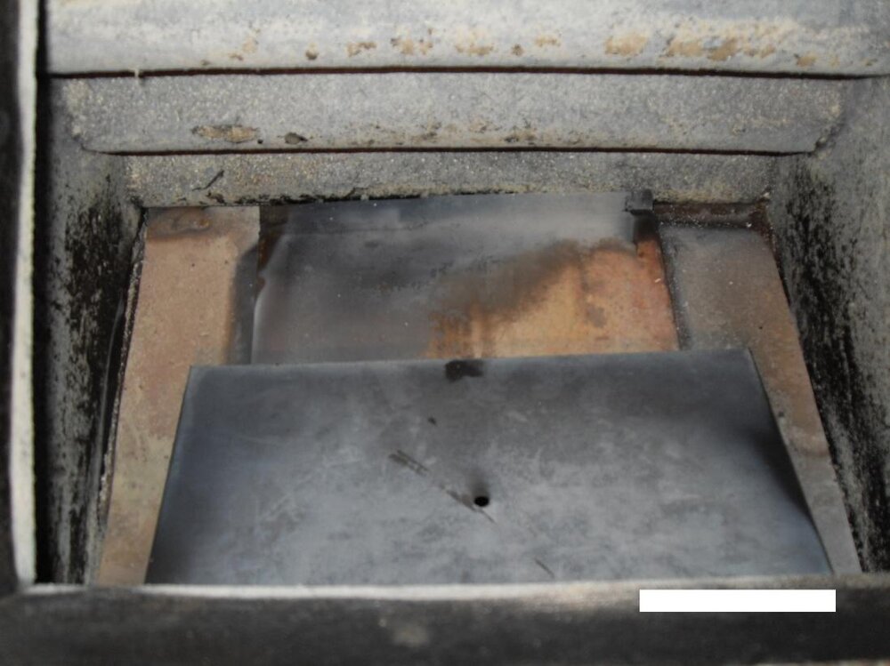

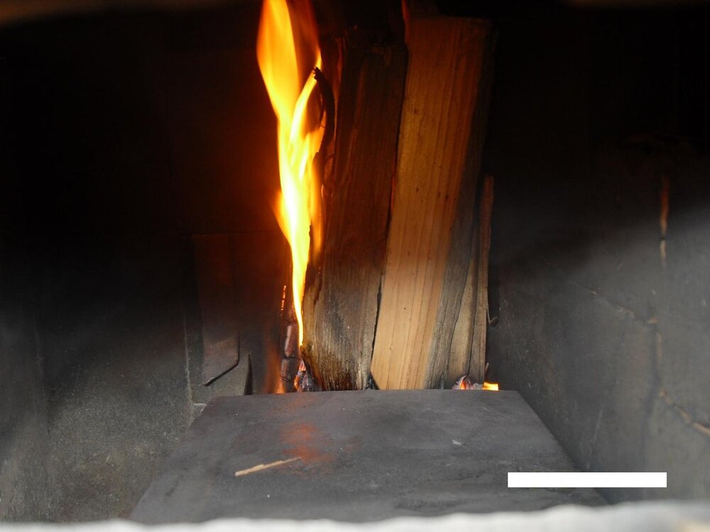

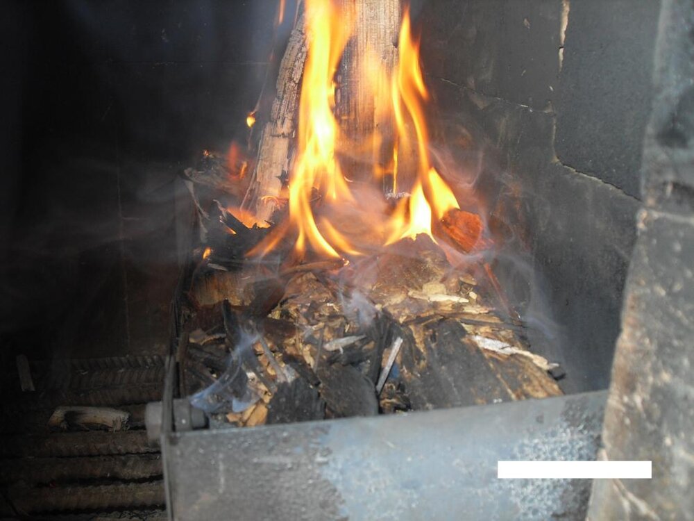

samsu 27.08.2019 21:08 Zgłoś naruszenie Udostępnij Napisano 27 Sierpnia 2019 (edytowane) Witam serdecznie. Chcę za prezentować HG do drewna i biopaliwa Jacka M. samsu.pl do grzania CWU oraz przepalania. Foto nr. 1 - przedstawia w komorze paleniskowej na ruszcie – blachą w kształcie litery „L” wygrodzoną pod HG zagrodę. Foto nr. 2 – obrazuje garstkę rozpałki, tylko do tego aby palnik złapał – co jest kolejną porcją uzupełniane i nakrywane blachą tak jak widać na : Foto nr. 3 - co ma na celu to aby przed i w palniku się tylko jarało. Dzięki temu w lecie - już w tym momencie mam ZERO nad kominem. Na tym pionowo przed palnikiem ustawiam następną porcję rozpałki co widać na : Foto nr. 4 – dzięki takiemu ustawieniu szczapki są bardzo dobrze napowietrzone przez co od płomienia palnik dostaje prawie szału. Tak jak to się ma z paliwem rakietowym czyli gałązkami. Tak kilka porcji ustawiam by dźwignąć temperaturę na kotle i w kominie na tyle żeby dym z paleniska nie wydostawał się na kotłownię po ściągnięciu blachy z HG zagrody. Po zdjęciu której można HG zagrodę załadować drewnem do odgazowania, która po załadowaniu jest z powrotem nakrywana blachą – po czym na sztorc jest dokładana kolejna porcja przed palnik. Foto nr. 5 - przedstawia zagrodę HG z porcją, która zaczęła się odgazowywać – bardziej odgazowanego drewna nie mogę pokazać, bo zdjęcie blachy skutkuje tym, że momentalnie cała zagroda HG staje w ogniu i w wyniku tego - odgazowania na zdjęciu nie widać. Steruję tym przez podanie powietrza dopalenia "PD" do komory dopalającej, dawkowaniem paliwa i PW, które bezpośrednio przed palnik dmucha. HG zagrodę ładuję w zależności od ciągu - max dwa razy, bo mam już w tedy na zegarze ok. 60*C – z tego powodu, że jak ciąg lichy oraz temperatura na kotle i w kominie nie za wysoka, to przy ładowaniu biopaliwa (teraz sianem z wysuszonym zielskiem jaram – z zachowaniem warunku ZERO nad kominem) potrafi się płomień zerwać i się zaczyna walka o ogień przed i w palniku oraz dymem w kotłowni a jak jest ciąg dobry, to nie ma problemu - po jednej porcji w HG zagrodzie – trochę drewna przed palnikiem poziomo układam tak by palnik był zakryty - z boku zagrody trochę biopaliwa wkładam i zagrodę wyciągam oraz ładuję biopaliwo np. do zagrzania CWU w ilości takiej by starczyło go gdzieś do 85*C na kotle – po czym palenisko zamykam szczelnie i przez kanał pod palnik "pPP" podaję - jak się przepali jeszcze dokładam i nakrywam dołożony załad blachą Jacka M samsu.pl tak by do 90-95*C kocioł nagrzać i przy okazji go nie zagotować - dzięki czemu bojler gdzieś do 90*C nabijam. HG zasadnicze - obrazuje opis od momentu załadowania biopaliwa i paleniska zamknięcie. Jak już wszystko jest dobrze przepalone i nie słychać dudnienia w palniku – "PD" i pod palnikowe "pPP" zamykam a otwieram "PP" z pod rusztu i prawie do czystego popiołu wypalam. Prawie, bo żeby faktycznie do czystego popiołu wszystko wypalić, to żar przegarniam na połowę paleniska i odkrytą część rusztu blachą zakrywam – dzięki temu węgla drzewnego zostają drobne okruchy. Jeśli chodzi o modulację mocy przy grzaniu CWU, to HG z zagrodą przy grzaniu kotła i rozgrzewaniu komina – nie ma żadnego problemu, bo tu jak wyżej napisałem a jeśli chodzi o HG zasadnicze, to pompkę cyrkulacyjną na CWU muszę załączać i na stałą szczelinę tak płomień muszę ustawić by spokojnie miarowo się jarał. Spokojnie, bo w górę z temperaturą na kotle nie ma jak tego sprawdzić z tego względu, że nie ma odbioru mocy a przy grzaniu CWU temperatura potrafi bardzo szybko wzrastać i miałem już taki przypadek, że od instalacji CO zawór musiałem otworzyć. Samsu poleca i pozdrawia serdecznie. Ps. Uprzedzam, że zabawy z tym nie ma, bo przy głupawym podejściu do tego - potrafi fuknąć i łepetynę głąbowi opalić. Powyższe jest ciągiem dalszym niżej przedstawionego wpisu, którym propaguję ideę zgazowywania drewna w kotłach domowych Ds z palnikami. https://forum.info-ogrzewanie.pl/topic/18681-kocio%C5%82-ds-mpm/?do=findComment&comment=453066 Zainteresowanych posiadaczy Ds-ów z palnikami uprzedzam, że - różnica polega na tym, iż w "HG zagrodzie" podaję powietrze górą na palnik - później w "HG zasadniczym" dołem pod palnik a np. MPM wspaniale się nadaje do tego tupu zastosowań czyli przez zasadniczo bez nakładowe zmodyfikowanie rusztu i odpowiednie podawanie powietrza - HG w MPM-ie jest gotowe ! Edytowane 29 Sierpnia 2019 przez samsu Uzupełnienie. Cytuj Odnośnik do komentarza Udostępnij na innych stronach Więcej opcji udostępniania

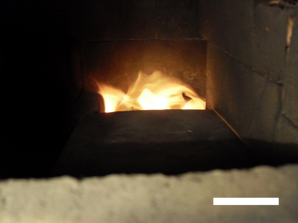

samsu 17.10.2019 12:57 Zgłoś naruszenie Udostępnij Napisano 17 Października 2019 (edytowane) Witam serdecznie. W nawiązaniu do tego : https://forum.muratordom.pl/showthread.php?100061-Ekonomiczne-spalanie-w%C4%99gla-kamiennego&p=7845393&viewfull=1#post7845393 – prezentuje kolejne foty z wymiennikiem. Na komorze dopalającej leżą deflektory z cienkiej blachy stalowe i pokrywą komory z otworem do płomienia podglądania – wszystko na potrzeby czystego spalania pokazania – obrócone do góry nogami. Paliwo w pierwszym załadzie i rzucie : HG zagroda a jak układ kotłowo-kominowy się trochę zagrzał - drewno na świce i cienka zrębka miałem węglowym przysypana, w drugim załadzie i rzucie – drewno na świcę i wysuszone liście z drzew - do pełna ile się dało do komory paleniskowej napchać. Fota wymiennika została zrobiona po zakończeniu liści spalania, które się odbyło z udziałem nie dużych ilości białej pary z komina oraz bez udziału blach Jacka M samsu.pl. Powietrze było podawane różnie, zasadniczo się paliło tylko na PP podawanym z pod rusztu i PD podawanym w komorze dopalającej ale by HG rozpalić i by płomienia nie zerwało na początku też było podawane PW i pPP. HG było tak wyregulowane by paliło się pomału i bez szału - temperatura na kotle doszła do 80*C. W uzupełnieniu dodaję, że tak jak na zdjęciu wymiennika widać i elementach deflektorów z cienkiej blachy stalowej – ten biały na opłomenkach i ściankach płaszcza ciągnie się aż do czopucha a co w czopuchu – tego nie wiem bo nie zaglądałem. Jeszcze w kwestii ciśnienia atmosferycznego i wiatru słowo – ciśnienie nie było wysokie a wiatr wiał lekki – tak tylko by para nie dalej jak na jakieś 2 m doleciała i na wysokość 2 m się wzniosła – po czym puf i znikała. Jeszcze dorzucić chciałem słowo o mojej metodzie rozpalania, która polega na tym, że startuję tylko na naczynku wyrównawczym a gdy kocioł osiągnie temperaturę ok. 60*C, bo zalecaną dla powrotu jest 55 – 57*C, to puszczam wodę z kotła na instalację CO z grzejnikami i bojlerem. Metoda ta pociąga za sobą wiele pozytywnych skutków – między innymi : ułatwia i wspomaga proces rozpalania – szybciej w kominie ciąg wzrasta. W dużej mierze ogranicza wydzielanie się i osiadanie kondensatu na ściankach i wymienniku kotła co również zmniejsza proces osiadania syfu na wymienniku. To samo odnosi się do komina oraz dzięki temu wszystkiemu mniej paliwa jest wywalane przez komin w czasie rozpalania. Obrazowo jest to pokazane na tym filmie : https://www.youtube.com/watch?v=30BXHsWC2KQ - Обвязка котла, борьба с конденсатом - a takich filmów na YT jest więcej. Samsu poleca i pozdrawia serdecznie. Edytowane 19 Października 2019 przez samsu Uzupełnienie. Cytuj Odnośnik do komentarza Udostępnij na innych stronach Więcej opcji udostępniania

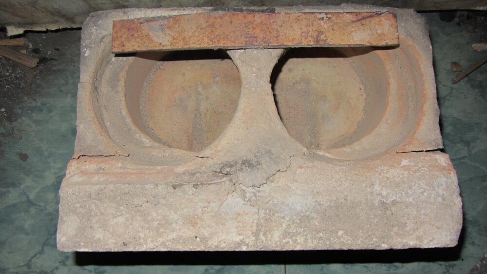

samsu 28.09.2020 17:43 Zgłoś naruszenie Udostępnij Napisano 28 Września 2020 Pojawiły się perełki nowe – związane z paleniem i palnikiem mpm-a – z tych tez powodów – uzupełnienia ciąg dalszy : https://forum.info-ogrzewanie.pl/topic/18681-kocio%C5%82-ds-mpm/?do=findComment&comment=529675 Bardziej ambitnym – polecam by na to rzucić okiem : https://forum.info-ogrzewanie.pl/topic/18681-kocio%C5%82-ds-mpm/?do=findComment&comment=254187 – w czym jest bardzo istotne zdanie: „ Zacznę od kształtu komór wirowych, jak widać na wideo tylko część komory wirowej bierze udział w wirowaniu, bo kształt komory jest nie właściwy, jest za wąska, więc przy szybszym przepływie prawie niema wirowania. Dalej jest brak gzymsu, jak widać w początkowej fazie spalania ruch płomienia jest bardzo chaotyczny, spora część jego po prostu leci do góry, również jest w tym wina za dużej dyszy, ale w przypadku komercyjnego kotła niema innego wyjścia, jeżeli nie dawać wyciągu.” Dołączone foto palnika Dikija Peti obrazuje – jak palnik wirowy powinien w istocie wyglądać – czyli nie tylko nad wyjściem z dyszy wlotowej daszek ale i coś w rodzaju rantu w części gdzie płomień po odbiciu zaczyna się zawijać – nabierając tym sposobem ruchu wirowego – tak jak to na wielu filmach widać z płomieniem w palniku mpm-a. Cytuj Odnośnik do komentarza Udostępnij na innych stronach Więcej opcji udostępniania
Gość mtdeusz 28.09.2020 17:53 Zgłoś naruszenie Udostępnij Napisano 28 Września 2020 (edytowane) To jest zdjęcie Palnika Dikij Petji a nie pokazujesz zdjęcie jakiegoś gruzu. https://forum.muratordom.pl/showthread.php?195149-Ekonomiczne-spalanie-paliw-sta%C5%82ych&p=7003544&viewfull=1#post7003544 Edytowane 28 Września 2020 przez mtdeusz Cytuj Odnośnik do komentarza Udostępnij na innych stronach Więcej opcji udostępniania
samsu 28.09.2020 19:15 Zgłoś naruszenie Udostępnij Napisano 28 Września 2020 [ATTACH=CONFIG]448638[/ATTACH] https://forum.muratordom.pl/showthread.php?195149-Ekonomiczne-spalanie-paliw-sta%C5%82ych&p=7003544&viewfull=1#post7003544 Ośla łąko – tyś z nim gadał i na bieżąco GO czytał – więc z czym mi tu wyjeżdżasz. To że masz problem ze zrozumieniem tego co zobaczyłeś i przeczytałeś – niczyja w tym wina tylko to twój problem – pewnie od dziecka. Rant – to – rant – może być w odlewie przyklejony palcami – tak jak o tym pisał Dikij Petia – może być ze stali jak to pokazał – może też być wycięty – o czym jest tutaj : https://forum.muratordom.pl/showthread.php?195149-Ekonomiczne-spalanie-paliw-sta%C5%82ych&p=6631117&viewfull=1#post6631117 – i co obrazuje dołączone foto. Cytuj Odnośnik do komentarza Udostępnij na innych stronach Więcej opcji udostępniania
Gość mtdeusz 28.09.2020 19:23 Zgłoś naruszenie Udostępnij Napisano 28 Września 2020 Ten palnik co pokazałeś na ostanim zdjęciu nie działa.https://forum.muratordom.pl/showthread.php?195149-Ekonomiczne-spalanie-paliw-sta%C5%82ych&p=6632306&viewfull=1#post6632306 Radzę ci najpierw przeczytać co napisał autor a nie wprowadzać ludzi w błąd. Cytuj Odnośnik do komentarza Udostępnij na innych stronach Więcej opcji udostępniania
samsu 28.09.2020 19:58 Zgłoś naruszenie Udostępnij Napisano 28 Września 2020 Ten palnik co pokazałeś na ostanim zdjęciu nie działa. Skoro – ośla łąka – za mało dla ciebie – to tym może jaki - sztyrlic – jesteś. Jak wyżej napisałem – nie promuję tu palników Dikija Peti – tylko ideę zawirowania płomienia JEGO – co podpieram tym co stworzył w temacie założonym 23-01-2012 r. - rozumisz to czy nie. Ps. Kopnij się do Rangera – niech ci to przełoży albo wytłumaczy – bo mi już dość czasu i zdrowia zmarnowałeś przez te swoje ecoterrorystyczne poczynania i dalej za tym ciągnące się te i takie twoje głupoty. Cytuj Odnośnik do komentarza Udostępnij na innych stronach Więcej opcji udostępniania
