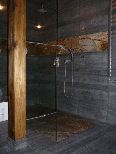

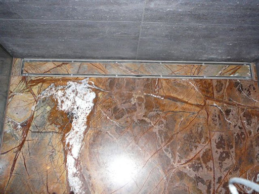

bozena maciek 17.11.2008 23:20 Zgłoś naruszenie Udostępnij Napisano 17 Listopada 2008 u nas listwa odpływowa wyłożona jest elementem kamienia, który jest położony pod prysznicem http://lh5.ggpht.com/_sWHW3HsTLe0/SSH7pVxGGUI/AAAAAAAABnA/LzHhUKZt728/P1010989.JPGhttp://lh5.ggpht.com/_sWHW3HsTLe0/SSH7mvGtRaI/AAAAAAAABm4/M3VUqqMmYuQ/P1010985.JPG Cytuj Odnośnik do komentarza Udostępnij na innych stronach Więcej opcji udostępniania
