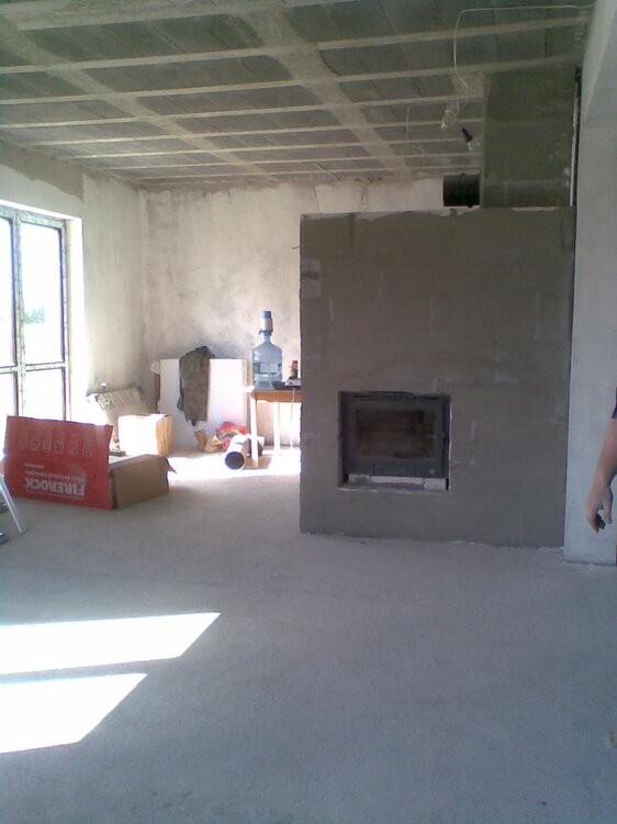

Andzia84 15.07.2011 21:11 Zgłoś naruszenie Udostępnij Napisano 15 Lipca 2011 Ja mam Zrobiony z grawitacyjnym rozprowadzeniem ciepła do trzech pokoi na górze. Koszt wkładu tarnawa 18kw 4600, a obudowy z rozprowadzeniem 9000. Fotkę masz w moim dzienniku. No i dodatkowy koszt to budowa komina. Ile-nie wiem, dokładnie. Kominek z założenia ma być głównym źródłem ciepła bo niestety olej do mojego pieca jest drogi. Dlatego też kominek nie był najtańszy. Moi rodzice mają podobnie zrobione, tylko dom 200 m. powierzchni użytkowej. I w zasadzie palą zimą tylko kominkiem i w dodatku drzewem sosnowym, które ma słabą kaloryczność i trzeba go jakieś dwa razy więcej pchać niż np dębowego, czy bukowego. Piec załącza im się naprawdę rzadko, gdy są 20-stopniowe mrozy. Co do minusów-na pewno brud i kurz którego się nie uniknie przy takiej eksploatacji. No i czasami pająki z tego drewna wyłażą Innych nie widzę...no poza tym, że trzeba tego drewna trochę nanosić. Ale jest to porównywalne do pieca na pelety czy węgiel. Cytuj Odnośnik do komentarza Udostępnij na innych stronach Więcej opcji udostępniania
