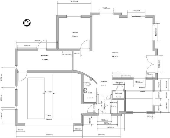

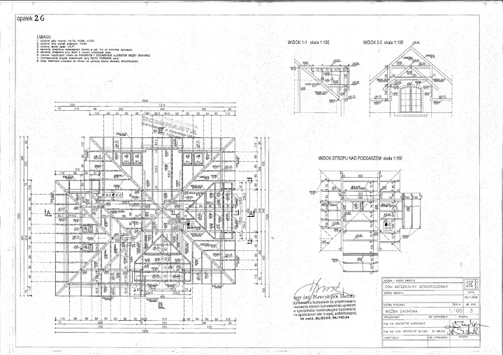

zylko 04.06.2010 06:08 Zgłoś naruszenie Udostępnij Napisano 4 Czerwca 2010 Cześć, Gmina ma za jakiś czas aplikować po środki unijne, a ja jestem na etapie że jeszcze przez chwilę mogę pociągnąć sobie rurki na dach, pytanie gdzie i jakie. Jako, że inwestycja będzie dotowana, nie znam jeszcze wykonawcy (przetarg w 1 połowie 2011), zatem z nim tego nie ustalę :-/ W domu docelowo 4 osoby + odwiedzajcy. Zastanawiam się:1. gdzie najlepiej było by ulokować solary na moim dachu2. jaką konstrukcję wsporcza zastosować (czy istnieją i opłaca się stosować konstrukcje które odchyla solary idealnie na południe?)3. jaką powierzchnię powiniennem zarezerwować4. Jaka do takiej powierzchni powinna być zastosowana rurka (przekrój i materiał) Dane: dach nachylenie 40o, budynek ustawiony względem stron świata w ten sposób, że mam do wykorzystanie połać od SE i SW dodatkowo niewiele miejsca Szczególnie od strony SW z uwagi na lukarnę ;-/Rzućcie okiem na plany poniżej.http://lh5.ggpht.com/_bjogLnlTvZY/TAiW2IJgYVI/AAAAAAAAAUQ/OwNYwb6Bczw/s576/Instalacje_OPA%C5%81EK2G_PARTER_200911113_0105.jpghttp://lh3.ggpht.com/_bjogLnlTvZY/TAiW2Vzx2HI/AAAAAAAAAUU/SJEQarf-DtM/s720/opa%C5%82ek_2g_scalony_SSO_1.jpg Z góry wielkie dzięki za pomoc. Pozdrawiam,Andrzej Cytuj Odnośnik do komentarza Udostępnij na innych stronach Więcej opcji udostępniania
