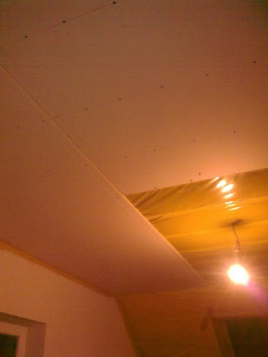

manieq82 22.12.2010 21:48 Autor Zgłoś naruszenie Udostępnij Napisano 22 Grudnia 2010 oho hooo dawno tu mnie nie było o nie, nie próżnowałem w tym czasie, wręcz przeciwnie język do pasa i zapałki na oczy co sie działo, może opiszę bo czasu mało i zdjęć wklejać nie chce mi się dokończyłem stelaże, sraże wraz ze szwagrem opierdzieliłem płytami całe poddasze w 1,5 dnia pomimo szczerych chęci zmuszony zostałem do zatrudnienia ekipy - sam nie dam rady cóż, zleciłem wyszpachlowanie tegoż mojego poddasza, panowie przeszlifowali mi ściany na piętrze i wszystko przemalowali na raz śnieżką grunt teraz na dole kończą jakieś cuda wianki na suficie i zabudowę kominka pozostanie jeszcze mały nawis w kuchni i również przemalowanie wszystkiego na raz... czemu tak? otóż chciałbym zakomunikować iż do trójcy M&M&M dojdzie w marcu czwarte M fajnie by było już na swoim ją (będzie dziewczynka) przyjąć a wracając do spraw budowlanych moim zadaniem ostatnio oprócz załatwianie wszystkiego, kupowanie mebli i innych jest ocieplenie sufitu (wkładam wełnę od góry) i przybijanie desek doń. daję ok. 36 cm wełny 10 idzie pod jętki, 16 między jetki i 10 nad pomiędzy kanciaki które nabijam na jętki troche sie przez to sufit zmniejszył ale jest git - ma być ciepło! co do ciepła, piec pracuje równo, jest wręcz gorąco w domku. Na razie ponieważ sterownik na piecu reguluję krzywą grzewczą zeszłem już do ustawień 24 - 45 (pkt pocz, pkt końcowy) w nocy ma grzać oszczędnie na 14 stopni, w dzień na 19 stopni i na dole te 19-20 jest non stop na górze też podobnie, a dopiero dziś założyłem wyłaz. Teraz powinno być jeszcze cieplej . Niestety okupione to jest na razie (to ciepło uciekające na strych) sporymi rachunkami, znaczy się dopiero w perspektywie. Mamy już 1000 m3 gazu na liczniku z czego 600 poszło na samo wygrzanie podłogówki ... późnej długo nie było ocieplone, nadal wełna jest na 1/3 sufitu to może na dziś starczy, taka tylko mała dygresja budowlano - atystyczna nie wiem jakiego wy radia słuchacie, ja najczęściej Z... lub R... ze względu na wiadomości, W.. lub stare mazowsze ze względu na muzykę. Nic zazwyczaj Z... mam na klepsydrze, ostatnio chłopaki mi przestawili na Esk... No cóż moi mili - jeden utwór który zdaje się być jakimś fenomenalnym, ponadczasowym i niesamowicie popularnym kawałkiem słyszałem ponad 20 razy no kurde chyba będzie tyle, nie nacinałem krokwi za każdym razem ale myślę że będzie tyle cały paradoks polega na tym iż utwór ten (nie gustuję w tego typie muzyki) ma 3, słownie "trzy" słowa w całym kawałku powtarzane z różńą rytmiką, melodią itd. Leci to jakoś tak "uuuu uuu uuu uuu uuu uuuu uuu .... Barbara Streisant" i tak w kółko w różnych kombinacjach No dobra, o gustach i kolorach sie nie dyskutuje, to nie mój kawałek ale żeby go non stop!!! Wieczorem zmienia się DJ i co słyszę "zacznijmy od popularnego hiciora! np tp lecimyyyyyyy" i co słyszę? oczywiście "uuu uuu uuuuuuuuuuu uuuu...." nie wiem starzeję się może, może zdewociałem albo co gorsza jestem muzykalnym ignorantem, mam nadzieję że żadne z powyższych! Ale co wtedy z tym radiem sie dzieje, a może to słuchacze faktycznie tak polubili...... No, w każdym bądź raziejak jeszcze dam radę wkleję fotki poglądowe, ale już padam a jutro do pracy, a tam ... remont całego budynku i oczywiście niekt nic nie wie i wszystko na żywioł .. Pozdrawiam i do usłyszenia, Mariusz Cytuj Odnośnik do komentarza Udostępnij na innych stronach Więcej opcji udostępniania
manieq82 22.12.2010 22:04 Autor Zgłoś naruszenie Udostępnij Napisano 22 Grudnia 2010 (edytowane) w czasie płytowaniahttp://lh4.ggpht.com/_DFNQLcVpV5g/TRJ1trCPBuI/AAAAAAAAAWE/2Rn5ANceQmA/s512/Zdj%C4%99cie0782.jpg inny pokójhttp://lh4.ggpht.com/_DFNQLcVpV5g/TRJ1trCPBuI/AAAAAAAAAWE/2Rn5ANceQmA/s512/Zdj%C4%99cie0782.jpg tyle, reszt jutrojuż mi się spacja odciznęła na czole... znaczy sie iść spać!!!dobranoc Edytowane 22 Grudnia 2010 przez manieq82 zdjęcie nie tege Cytuj Odnośnik do komentarza Udostępnij na innych stronach Więcej opcji udostępniania
