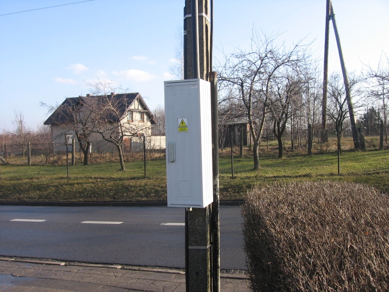

jamaju 12.01.2008 13:53 Autor Zgłoś naruszenie Udostępnij Napisano 12 Stycznia 2008 Dość niespodziewanie, 8 stycznia zamontowano mi na słupie elektrycznym docelową skrznkę pomiarową: http://lh4.ggpht.com/j.jureczka/R6IWOYIgGEI/AAAAAAAAASU/oxlxD4V-xZc/s400/IMG_2997_800.jpg Skrzynka narazie jest pusta i niepodłączona (instalatorzy wyprowadzili jednynie na słup 8m kabla, zostawili bezpiecznik i kluczyki), ale najpóźniej do 14 marca Vattenfall zobowiązał się wszystko podłączyć. Wcześniej jednak, ja muszę zorganizować jakąś RB-tkę i do 29 lutego poinformować ich, że z mojej strony wszystko jest gotowe do podłączenia... Korzystając z okazji i pięknej, prawie wiosennej pogody zrobiłem jeszcze parę fotek działki: http://lh4.ggpht.com/j.jureczka/R6IWJYIgGDI/AAAAAAAAASM/sa2jmWW05U0/s400/IMG_2995_800.jpg http://lh3.ggpht.com/j.jureczka/R6IWTIIgGFI/AAAAAAAAASc/TQGmyyOqsKI/s400/IMG_2999_800.jpg Cytuj Odnośnik do komentarza https://forum.murator.pl/topic/93235-dom-jamaju/#findComment-2225567 Udostępnij na innych stronach Więcej opcji udostępniania

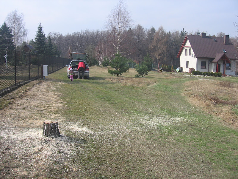

jamaju 08.03.2008 20:36 Autor Zgłoś naruszenie Udostępnij Napisano 8 Marca 2008 08 marca 2008 - pierwsze prace przygotowawcze na działce - wycięliśmy brzozę. http://lh3.ggpht.com/j.jureczka/R9LzU0o9CzI/AAAAAAAAAVE/DShwbT8O8WU/s400/IMG_3178.JPG A tak wygląda działka z drugiej strony... http://lh6.ggpht.com/j.jureczka/R9Lzoko9C0I/AAAAAAAAAVM/R-aFjYgHBwI/s400/IMG_3182.JPG http://lh4.ggpht.com/j.jureczka/R9Lz8Eo9C1I/AAAAAAAAAVY/LfgnDdbsTB4/s400/IMG_3185.JPG Cytuj Odnośnik do komentarza https://forum.murator.pl/topic/93235-dom-jamaju/#findComment-2342151 Udostępnij na innych stronach Więcej opcji udostępniania

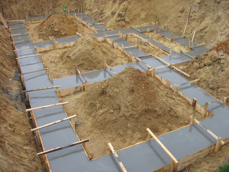

jamaju 19.04.2008 16:54 Autor Zgłoś naruszenie Udostępnij Napisano 19 Kwietnia 2008 19 kwiecień 2008 O godzinie 13.40 na budowę dojechała pompa oraz betoniarka. O 13.50, po ustawieniu i rozłożeniu sprzętu, rozpoczęło się zalewanie. http://lh6.ggpht.com/j.jureczka/SAoOnYmeRiI/AAAAAAAAAaE/IRggTMUbjGc/s400/IMG_3320_800.jpg http://lh3.ggpht.com/j.jureczka/SAoOsomeRjI/AAAAAAAAAaM/Bjs-YJh99J4/s400/IMG_3321_800.jpg Z moich obliczeń wyszło, że potrzebne będzie 7 m3 betonu i tyle zamówiłem. Pod koniec zalewania ciśnienie wszystkim mocno podskoczyło, bo wiele wskazywało, że betonu zabraknie Początkowo wydawało się, że zabraknie około 1 m3, ale jednak, jakimś cudem, znalazło się jeszcze trochę betonu. Brakowało jeszcze około 200 litrów Uratowała nas resztka betonu, której pompa już nie była w stanie wypompować. Operator wylał beton na ziemię, a szwagier, z moim bratem, łopatami wrzucali go do ław. Starczyło na styk... Efekt końcowy: http://lh3.ggpht.com/j.jureczka/SAoO0omeRkI/AAAAAAAAAaY/dKPbdOmJrVY/s400/IMG_3323_800.jpg 43 028,48 Cytuj Odnośnik do komentarza https://forum.murator.pl/topic/93235-dom-jamaju/#findComment-2424069 Udostępnij na innych stronach Więcej opcji udostępniania
