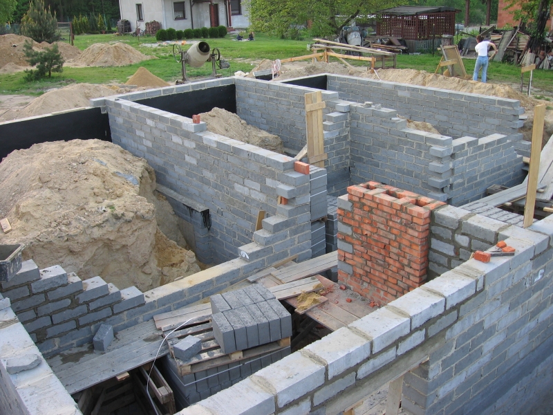

Powoli kończymy murowanie ścian. Pozostały jeszcze ściany wewnętrzne piwnic. Pojawił się także komin, część ścian została już zarapowana i pomalowana dysperbitem. 12 maja zamówiliśmy więźbę, do odbioru będzie za miesiąc. Dziś dowieziono nam ostatnią partię bloczków - łącznie 2160 szt.
10 maj 2008
http://lh6.ggpht.com/j.jureczka/SCtAytUwBhI/AAAAAAAAAfo/QuCE7eLU-Xk/s400/IMG_3491_800.jpg
14 maj 2008
http://lh5.ggpht.com/j.jureczka/SCtA7dUwBiI/AAAAAAAAAfw/ujbP7dZIFGI/s400/IMG_3551_800.jpg

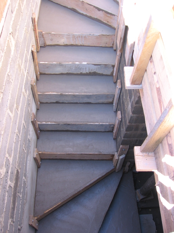

14 czerwiec 2008
Teść przywiózł na budowę kuzyna, który zna się na schodach zabiegowych. W kilka godzin zaszalowali najtrudniejszą część schodów :D , z resztą już chyba damy sobie radę sami.
http://lh5.ggpht.com/j.jureczka/SFTqAilWJdI/AAAAAAAAAhc/4TSiOG2yVGw/s400/IMG_3635_800.jpg
Zastanawiam się teraz, w jaki sposób będziemy zalewać te schody... kupić żwir i robić beton samemu, czy zamówić w betoniarni 1,5m3 bez pompy, wylać na jakąś folię i taczkami dowozić na miejsce :roll: Osobiście jakoś skłaniam się ku tej drugiej opcji, tylko ciekawe ile sobie policzą za taką małą ilość betonu...
