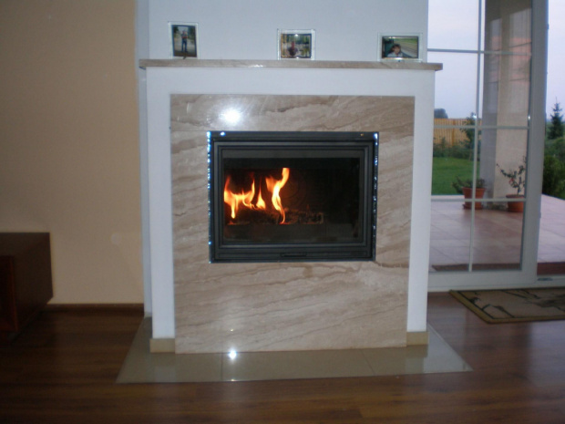

Postihal 19.10.2011 10:08 Autor Zgłoś naruszenie Udostępnij Napisano 19 Października 2011 Zrobiło się chłodniej,więc odpaliłem kominek i w mieszkaniu zrobiło się super.http://images10.fotosik.pl/112/2459b7054b001320gen.jpgPozdrawiam Cytuj Odnośnik do komentarza Udostępnij na innych stronach Więcej opcji udostępniania
Moran 19.10.2011 19:12 Zgłoś naruszenie Udostępnij Napisano 19 Października 2011 Gratuluję kominka i tego ciepełka. Pamiętam, ze od razu nie robiliście kominka. Poprosiłabym o kilka zdjęć salonu z tym kominkiem... Cytuj Odnośnik do komentarza Udostępnij na innych stronach Więcej opcji udostępniania
jacekjar111 19.10.2011 19:14 Zgłoś naruszenie Udostępnij Napisano 19 Października 2011 witam widzę że zrobil Pan kominek, ciekawy jestem jakie ma wymiary i czy dużo miejsca zajmuje w salonie? Chętnie obejrzę inne zdjęcia, a ile kosztował kominek? Cytuj Odnośnik do komentarza Udostępnij na innych stronach Więcej opcji udostępniania
Postihal 20.10.2011 09:39 Autor Zgłoś naruszenie Udostępnij Napisano 20 Października 2011 Gratuluję kominka i tego ciepełka. Pamiętam, ze od razu nie robiliście kominka. Poprosiłabym o kilka zdjęć salonu z tym kominkiem... Dzięki,takiego ciepełka nie uzyska się z niczego innego. Kominek został zrobiony w tym roku.Zdjęcia z salonu z kominkiem wstawię,ale teraz jest to pomieszczenie malowane. Pozdrawiam Cytuj Odnośnik do komentarza Udostępnij na innych stronach Więcej opcji udostępniania
Postihal 20.10.2011 09:59 Autor Zgłoś naruszenie Udostępnij Napisano 20 Października 2011 witam widzę że zrobil Pan kominek, ciekawy jestem jakie ma wymiary i czy dużo miejsca zajmuje w salonie? Chętnie obejrzę inne zdjęcia, a ile kosztował kominek? witam kominek ma wymiary:szerokość 120 cm/wkład gall 700 o szerokości 700mm,opaska marmuru 2x150mm i 2x100mm po bokach część malowana/, - wysokość do półki 120 cm,która ma szerok0ść 150 mm, - głębokość zabudowy w części dolnej 500 mm, a w części górnej 350 mm, - zabudowa kominka jest odsunięta 100 mm od wnęki drzwi tarasowych, - wkład kominka jest posadowiony na wysokości 400 mm od podłogi. Nasze opóźnienie w wykonaniu kominka było podyktowane obawą czy nie będzie zajmował dużo miejsca i jak to będzie wyglądało.Przed podjęciem ostatecznej decyzji oglądaliśmy podobne kominki wykonane przez naszego wykonawcę. Wbrew naszym wcześniejszym obawą kominek nie zajmuje dużo miejsca i dobrze wygląda w salonie. Całość kosztów związanych z budową kominka to 7.500,00 zł, w tym koszt wkładu 2.650,00 zł. Pozdrawiam Cytuj Odnośnik do komentarza Udostępnij na innych stronach Więcej opcji udostępniania
