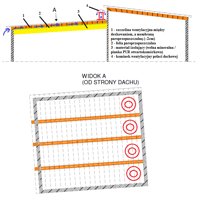

brzeszczot_92 06.11.2018 16:50 Zgłoś naruszenie Udostępnij Napisano 6 Listopada 2018 Na początku witam na forum, ponieważ jest to mój pierwszy post. Wydaje mi się, że jest to najbardziej odpowiedni temat dla mojego pytania, ponieważ został on już wcześniej poruszony (jak w cytacie) A jak wykonać wyloty szczeliny wentylacyjnej przy takim dachu? http://images49.fotosik.pl/207/1cedca397f83685em.jpg Konstrukcja mojego dachu wygląda bardzo podobnie do tej zamieszczonej w powyższym obrazku. Dom ma ok. 30 lat, jest słabo ocieplony - chciałbym go docieplić. Dach (prawie) płaski, pełne deskowanie, na górze papa. Deskowanie przybite do krokwii bez żadnej podbitki (deski bezpośrednio na krokwiach) oraz folii. Planuję docieplenie od wewnątrz, z uwagi, że ok. 8 lat temu był wykonywany "remont" dachu i została wymieniona papa, która obecnie jest w dobrym stanie (dlatego nie chciałbym jej ruszać). Wykonawców dociepleń jest dużo, ale wiedza, jaką prezentują niektórzy lokali "fachowcy" pozostawia wiele do życzenia (niestety). Zasadniczo grzechu (chyba) nie popełnię, jeśli powiem, że pomiędzy warstwą izolacji, a deskowaniem powinna istnieć szczelina wentylacyjna (~2-3cm), umożliwiająca ucieczkę pary wodnej znad izolacji). Niektórzy wykonawcy proponowali mi "dobicie wełny do samych desek", na co się nie zgodziłem, bo to prawie na pewno doprowadzi do zniszczenia dachu. Chciałbym do tematu podejść dobrze, czyli po prostu zgodnie ze sztuką. Problem z jakim się spotkałem to właśnie wentylacja niżej położonej części dachu (na rysunku po lewej stronie): Prawa strona (wyższa) jest użytkowa, znajduje się tam pokój mieszkalny. Wentylacja nad izolacją w tym przypadku jest dla mnie zrozumiała (i wykonana podczas poprzednio wspomnianego remontu). Lewa strona (niższa) dachu pełni rolę strychu - składzika (wraz z włazem wyjściowym na dach). Obecnie nie jest ona w żaden sposób izolowana, chciałbym wykonać poprawną wentylację oraz izolację tej części poddasza. Powierzchnia tego dachu to ok. 30m2. Prawa połać ma wylot tak jak wlot a w lewej wyciąć ostatnią deskę przy ścianie. Reszta zależy od tego czym jest kryty dach. Pozdrawiam. Czy taki zabieg (wycięcie ostatniej deski) powinien spowodować powstanie szczeliny wentylacyjnej przy murze? Jak zabezpieczyć się przed przedostawaniem się wilgoci pod deskowanie? Zastanawiałem się nad rozwiązaniem, wykorzystującym kominki wentylacyjne połaci dachowej (np. taki http://www.dachyonline.pl/galerie/k/kominek-do-papy-wentylac_2301.jpg ). Moja propozycja z grubsza wygląda tak: Proszę o opinię -czy wentylacja w takiej formie jest poprawna? -z uwagi na brak szczeliny między deskami, a krokwią (deski przybite bezpośrednio do krokwii) przyjąłem, że każda przestrzeń między krokwiami powinna posiadać osobny kominek. Jeśli da się to rozwiązać w inny sposób - proszę o informację. Z góry dziękuję za każdą chęć pomocy. Cytuj Odnośnik do komentarza Udostępnij na innych stronach Więcej opcji udostępniania
Andrzej Wilhelmi 06.11.2018 21:13 Zgłoś naruszenie Udostępnij Napisano 6 Listopada 2018 Można tak to zrobić. Pozdrawiam. Cytuj Odnośnik do komentarza Udostępnij na innych stronach Więcej opcji udostępniania
