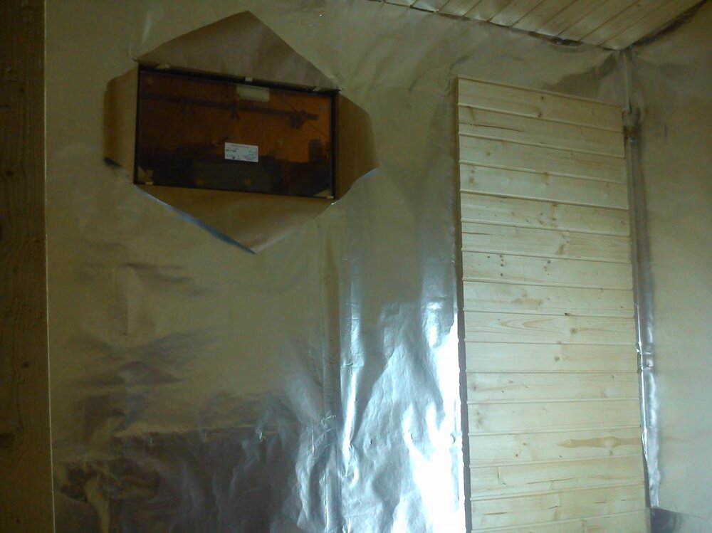

RK1719508166 06.02.2015 15:27 Zgłoś naruszenie Udostępnij Napisano 6 Lutego 2015 (edytowane) Mareknike napisał: Czy poprawne by było ułożenie 15 cm wełny rozkurczowej bez powierzchni hydrofobizowanej, na to folię alumioniową i boazerię? tak poprawnie - ja tak robie u siebie tyle ze ja mam poddasze ocieplone 40 cm welny (skosy) - scianki pionowe robie dodatkowo z "10" calosci obklejam folią i na to pojdzie boazeria rolka foli z tasma aluminiowa to koszt 100 zl - taniej niz welna pokryta folia http://forum.muratordom.pl/attachment.php?attachmentid=302160&d=1422805818 http://forum.muratordom.pl/attachment.php?attachmentid=302161&d=1422805824 obecny stan to prace z dzis - sciana murowana , dzialowa z lazienka - ocieplona styropianem - dzis wprawilem listwy pionowe do montazu boazeri wieczorem calosc obklejam folia http://p.gg.pl/thumb/p/d/ojvPXaG4w8VRozvPXaG4STw/2015-02-06_10.31.05.jpg piec narazie mam elektryczny na probe - ale nie z grzalkami tylko ze spiralami - zobaczymy jaka moca dysponuje i jaka temperature robi jesli bedzie za malo to kupie 2 grzalki za 500 zl razem 10 KW i obloze kamieniami za 50 zl i po temacie , woda moge lac po kamieniach do woli ... edit 7,02,2015 przyszla folia i anemostat http://p.gg.pl/thumb/p/d/2IbBL4Y7uLtR2YbBL4Y7MkI/2015-02-06_22.44.42.jpg http://p.gg.pl/thumb/p/d/HJBsRYUK0C1RHZBsRYUKWtQ/2015-02-06_22.46.16.jpg http://p.gg.pl/thumb/p/d/DTKd2958i6JRDDKd2958AVs/2015-02-06_22.45.34.jpg Edytowane 7 Lutego 2015 przez R&K Cytuj Odnośnik do komentarza Udostępnij na innych stronach Więcej opcji udostępniania
