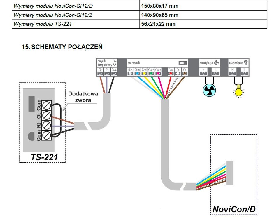

piotrulex 29.12.2018 16:54 Zgłoś naruszenie Udostępnij Napisano 29 Grudnia 2018 (edytowane) tak, właśnie dla przypomnienia przejrzałem cały wątek (trochę czasu minęło od jego założenia!) Wymiary sauny będę miał dokładnie jak ty, ale tylko jedną ścianę widoczną. Trochę też będę się na niej wzorował Zastanawiam się tylko nad boczną ławką czy nie dać jej jako górnej. Mam też pytanie o podłączenie pieca. Jak to wygląda? Doprowadzam zasilenie do pieca i od niego przewód do sterownika i czujnika temp. czy po drodze jakiś centralny sterownik jest? Zależy jaki masz/kupisz piec. W instrukcji jest schemat. Jaki piec? Pytam gdyż jak masz sterowanie na piecu to tam ciągniesz bezpośrednio 380V Jak sterownik zewnętrzny to tam 380V a resztę od sterownika do pieca, itd Wzoruj się jak najbardziej, świadczy o tym, że nasza Wam się podoba a to cieszy Sama górna ławka bez dolnej to nieco mało wygodne. Dolna wąska tylko na nogi wizualnie nam nie odpowiadała. Na górną i dolną u nas było za mało miejsca. Tak więc postawiliśmy tylko na dolną i jak na razie to tej decyzji nie żałujemy. Zrobił się z tego ulubiony kącik córki Edytowane 10 Stycznia 2019 przez piotrulex Cytuj Odnośnik do komentarza Udostępnij na innych stronach Więcej opcji udostępniania
X-MAN999 29.12.2018 16:58 Zgłoś naruszenie Udostępnij Napisano 29 Grudnia 2018 http://dobrasauna.pl/img/products_files/sterownik_novicon_si_12.pdf a masz jakieś fotki, wymiary?? instrukcję miałem ściągniętą ale nic z niej nie wynika co do wielkości elementów (oprócz tego że moduł zasilająco-wykonawczy -8 modułów DIN). Jak macie to rozwiązane?? Cytuj Odnośnik do komentarza Udostępnij na innych stronach Więcej opcji udostępniania
piotrulex 29.12.2018 23:35 Zgłoś naruszenie Udostępnij Napisano 29 Grudnia 2018 (edytowane) a masz jakieś fotki, wymiary?? instrukcję miałem ściągniętą ale nic z niej nie wynika co do wielkości elementów (oprócz tego że moduł zasilająco-wykonawczy -8 modułów DIN). Jak macie to rozwiązane?? Zasilanie 380V biegnie do zewnętrznego przekaźnika który umieszczasz gdziekolwiek. Ja mam to umieszczone przy suficie w szafie pod zabudowę jaką zrobiliśmy w saunarium. Jak jest w tej szafie to choć nie słychać jego pstrykania z każdym włączeniem/wyłączeniem grzałek. Dalej wszystkie przewody idą w wykutym w suficie solidnym rowku. Od niego idzie dedykowany, dołączony przewód do panelu sterującego który umieszczasz gdzieś na zewnątrz sauny przy drzwiach. Idzie solidny silikonowy do pieca, mały silikonowy do czujnika temperatury i standardowe silikonowe do lamp jeśli są włączane ze sterownika. My sterowanie lamp mamy zrobione z osobnych włączników z pominięciem tego przekaźnika gdyż uznaliśmy, że nam tak będzie wygodniej. Idzie więc zwykły przewód z 230V do włączników koło drzwi sauny a silikonowy od nich do lamp w saunie. Mamy też pociągnięte przewody do sterowania ledami gdyż zasilacze od nich też było nam najwygodniej umieścić w szafie przy sterowniku. Widoczne na foto po lewej stronie. Wiec cienki silikowany leci też z szafy do wewnętrznych ledów w saunie pod ławami. Leci też jakiś kilkużyłowy zapas tak w razie czego Załączam foto bałaganu w szafie Piszecie, ze wymiarów tych modułów nie znacie. Przecież są umieszczone w instrukcji przez Was zalinkowanej Wklejam ten fragment W zeszłym roku Sylwestra spędziliśmy w szlafroku/ręczniku na hotelowej strefie spa na organizowanej imprezie w saunach W tym roku Sylwester bardzo podobnie z tym, że u nas w domu. Sauna chodziła od 19 do około 1 i spisała się wybornie. Wygodnie dla 6 siedzących. Wypoczywalnia wygodnie dla 4. Jest bajecznie Edytowane 4 Stycznia 2019 przez piotrulex Cytuj Odnośnik do komentarza Udostępnij na innych stronach Więcej opcji udostępniania
