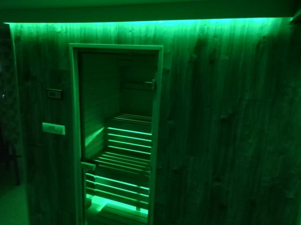

piotrulex 09.04.2019 10:20 Zgłoś naruszenie Udostępnij Napisano 9 Kwietnia 2019 (edytowane) U nas koniec prac Zdjęcia całego uroku nie oddają Pstrykane z HDR aby było sensownie widać, na żywo wygląda to znacznie klimatyczniej Zewnątrz i wewnątrz to oczywiście 2 osobne obwody, które odrębnie można wyłączać, zmieniać kolor czy natężenie Jak się komuś nie podoba, a takich też znam, to można nie włączać Na górze pojawiła się opcja LEDa, gdyż nie miałem lepszego pomysłu jak górę wykończyć Szpara między koślawo dociętymi panelami a sufitem słabo wyglądała Edytowane 9 Kwietnia 2019 przez piotrulex Cytuj Odnośnik do komentarza Udostępnij na innych stronach Więcej opcji udostępniania
piotrulex 09.04.2019 10:31 Zgłoś naruszenie Udostępnij Napisano 9 Kwietnia 2019 (edytowane) Z mojej strony to by było na tyle Jak temat ruszy, ktoś by coś chciał wiedzieć, to proszę pisać Nasza skończona, ja nie mam więcej pytań Edytowane 9 Kwietnia 2019 przez piotrulex Cytuj Odnośnik do komentarza Udostępnij na innych stronach Więcej opcji udostępniania
