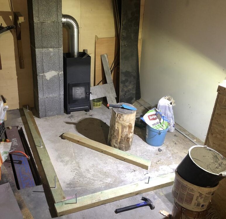

shady79 15.10.2019 07:31 Zgłoś naruszenie Udostępnij Napisano 15 Października 2019 (edytowane) Witam, zacząłem po mału budowę, zacząłem od zbudowania pieca, komina oraz wydzielenia obszaru pod konstrukcję ścian. Jest także wstępny projekt który chcę poddać pod konsultacje. Edytowane 15 Października 2019 przez shady79 Cytuj Odnośnik do komentarza Udostępnij na innych stronach Więcej opcji udostępniania

piotrulex 18.10.2019 09:44 Zgłoś naruszenie Udostępnij Napisano 18 Października 2019 (edytowane) Witam, zacząłem po mału budowę, zacząłem od zbudowania pieca, komina oraz wydzielenia obszaru pod konstrukcję ścian. Jest także wstępny projekt który chcę poddać pod konsultacje. [ATTACH=CONFIG]435902[/ATTACH] [ATTACH=CONFIG]435903[/ATTACH] Witaj W konstrukcji ścian często jeszcze dają folię aluminiową oraz nieco dylatacji. Ja, mając miejsce dałbym na tylnej ścianie nieco dłuższe ławki. Boazeria i tak ma standardowo 210cm. Dla mnie 190cm za mało, aby wygodnie kopyta wyciągnąć . Zależy to oczywiście od wzrostu. Wygląda pięknie i na bardzo przemyślane. Będzie nawiew i po przekątnej przy suficie wywiew? Piec opalany drewnem będzie Ci pewnie lekko smrodził, deski w okolicy pieca czy rury nad nim szybko Ci ściemnieją. Zastanów się czym obłożysz komin, to samo dałbym na tę krótką ściankę za piecem. Zerknij na moje foty. Przy odpowiednim oświetleniu super to wygląda. Na dodatek nie ciemnieje tak jak drewno, nie ma stresu jak chlapiesz podczas naparzania. Tam u Ciebie, aż się prosi o coś podobnego Edytowane 18 Października 2019 przez piotrulex Cytuj Odnośnik do komentarza Udostępnij na innych stronach Więcej opcji udostępniania

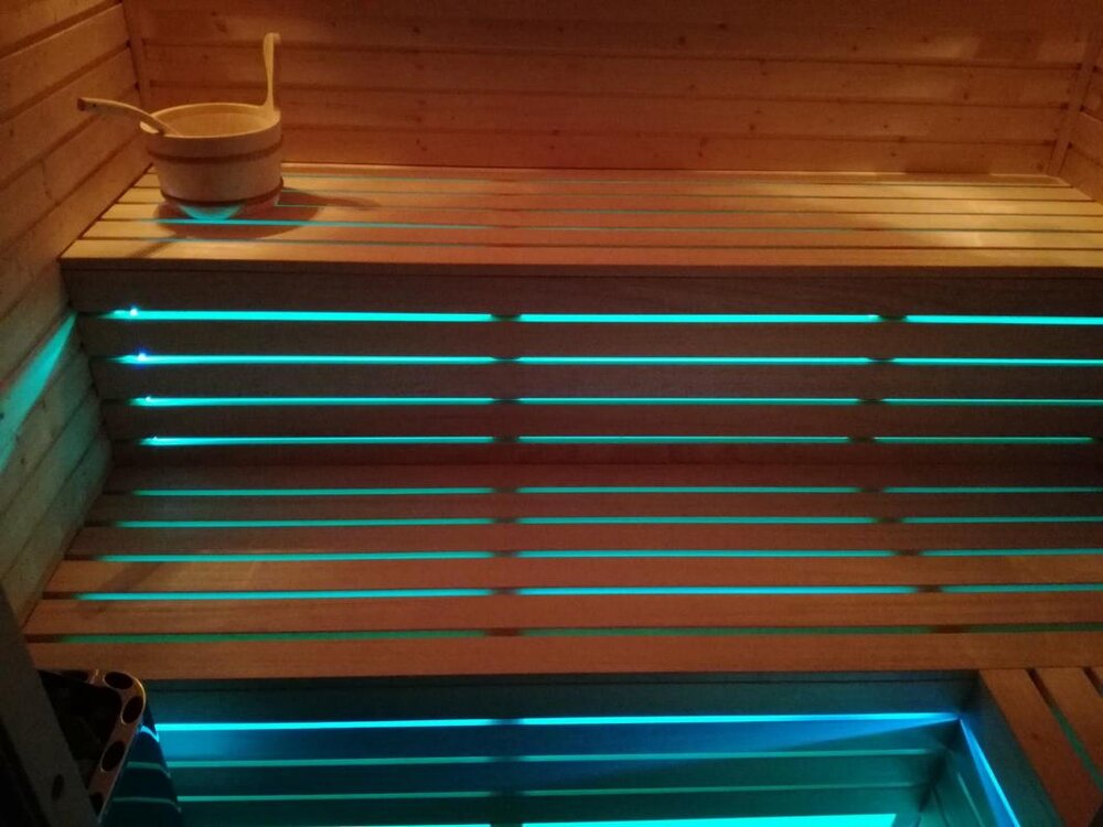

piotrulex 18.10.2019 10:42 Zgłoś naruszenie Udostępnij Napisano 18 Października 2019 (edytowane) ok dziękuję za uwagi taki miałem pierwotny plan ale po przejrzeniu różnych projektów druga ławka na górze wydawała mi się bardziej sensowna muszę to przemyśleć dzięki Przemyśl, zerknij na nasze foto. Wiszące w dół nogi bez podparcia to raczej lipa. Finalnie pewnie nikt tam nie będzie siadał i zmarnujesz miejsce. Zastanów się, ja też się nad tym zastanawiałem i tę pojedynczą krótką na węższej ścianie zrobiliśmy dolną. Gdyby tam była górna to nawet wizualnie jakoś by mi to nie pasowało Edytowane 18 Października 2019 przez piotrulex Cytuj Odnośnik do komentarza Udostępnij na innych stronach Więcej opcji udostępniania

MarcinSkie 20.10.2019 20:06 Zgłoś naruszenie Udostępnij Napisano 20 Października 2019 Przemyśl, zerknij na nasze foto. Wiszące w dół nogi bez podparcia to raczej lipa. Finalnie pewnie nikt tam nie będzie siadał i zmarnujesz miejsce. Zastanów się, ja też się nad tym zastanawiałem i tę pojedynczą krótką na węższej ścianie zrobiliśmy dolną. Gdyby tam była górna to nawet wizualnie jakoś by mi to nie pasowało Fotki twojej sauny widziałem już wiele razy Po przemyśleniu wszystkich kwestii zdecydowałem się jednak na ławkę na dole Tam jest za krótko na górną ławkę dodatkowo jest tam obniżenie o jakieś 12 cm więc dolna będzie w sam raz Mam pytanie odnośnie kratek. Jakiej wielkości macie kratki w saunie wlot pod piecem wylot powietrza w czasie saunowania krtka wentylacyjna po saunowaniu z góry dzięki PS Na zdjęciach postęp prac Cytuj Odnośnik do komentarza Udostępnij na innych stronach Więcej opcji udostępniania
