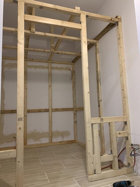

kecaj201 06.12.2019 16:01 Zgłoś naruszenie Udostępnij Napisano 6 Grudnia 2019 Kilka zdjęć z budowy mojej sauny. Kafle położone, instalacja pod ledy, lampy i glosniki podobnie jak u piotrulexa. Konstrukcja glowna i wzmocnienia pod ławy i piec 4,5x7cm. Jeżeli jakieś sugestie to piszcie. Cytuj Odnośnik do komentarza Udostępnij na innych stronach Więcej opcji udostępniania
