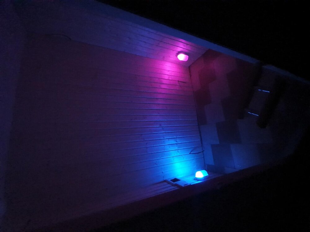

BART85 26.05.2020 13:48 Zgłoś naruszenie Udostępnij Napisano 26 Maja 2020 dokładnie tak, odsunąłem od osi pieca ok 70 cm, takie otrzymałem wskazówki od osoby która zajmuje się montażem saun już ponad 20 lat.chodzi o to że powietrze nad piecem robi się najszybciej ciepłe, co nie koniecznie oznacza że w innej części będzie miało odpowiednią temperaturę, dlatego przesunąłem w stronę ławek.od soboty sauna już działa. jeszcze tylko ławek brakrozpędza się od 20 - 85 w ok 25 min zaraz wrzucę foto Cytuj Odnośnik do komentarza Udostępnij na innych stronach Więcej opcji udostępniania
BART85 26.05.2020 13:53 Zgłoś naruszenie Udostępnij Napisano 26 Maja 2020 Cytuj Odnośnik do komentarza Udostępnij na innych stronach Więcej opcji udostępniania
piotrulex 26.05.2020 14:06 Zgłoś naruszenie Udostępnij Napisano 26 Maja 2020 (edytowane) BART85 napisał: dokładnie tak, odsunąłem od osi pieca ok 70 cm, takie otrzymałem wskazówki od osoby która zajmuje się montażem saun już ponad 20 lat. chodzi o to że powietrze nad piecem robi się najszybciej ciepłe, co nie koniecznie oznacza że w innej części będzie miało odpowiednią temperaturę, dlatego przesunąłem w stronę ławek. od soboty sauna już działa. jeszcze tylko ławek brak rozpędza się od 20 - 85 w ok 25 min ... Właśnie po to pytałem. Zdania są podzielone w temacie umieszczania tego czujnika. Jedni mówili, że tam gdzie zwykle się siedzi, inni że trzymać się instrukcji. Jak na czymś się nie znam to czytam i zwykle tak robię. Jednak tłumaczenie o czujniku nad ławą gdzie się siedzi, brzmi bardzo rozsądnie Nagrzewa się bardzo ładnie Piec też super wygląda. Zobacz czy będzie bezpiecznie bez płotka, szkoda go zasłaniać Edytowane 26 Maja 2020 przez piotrulex Cytuj Odnośnik do komentarza Udostępnij na innych stronach Więcej opcji udostępniania
