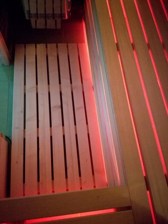

piotrulex 01.12.2020 12:06 Zgłoś naruszenie Udostępnij Napisano 1 Grudnia 2020 (edytowane) Witam wszystkich czytajacych i budujacych ... Hej Miejsca niewiele, ale coś wymyślisz Zatem na gotowo powinno Ci wyjść w środku jakieś 120x130x220 Tak jak już pisał marcelix nie widzę pieca. No chyba, że chcesz jakiś okrągły i wpakować np w ławkę zaraz po wejściu po lewej stronie? Ja robiłem konstrukcję sauny i pod ławy z kantówek chyba 6x4 i jest OK. Pisałem z pewnością o tym, przypominam foto bo ławy też mi sprawiły problemy projektowe Wyjdzie Ci z 3,5m3, więc piec 6KW będzie aż nadto Nie mam pojęcia jaką mam lambdę waty. Normalna, markowa, dobra wata w średniej cenie Ja tak robiłem wewnętrzną konstrukcję sauny, aby łoże pod unoszone siedzisko mocować do tej konstrukcji. Mam jedynie frontowe nogi gdyż do nich i tak montowałem deski oparć. Tu też zerknij na załączone zdjęcia Kolega Ci proponuje 2 rzędy ław na wprost. Ja też o tym myślę, ale z jakąś modyfikacją. Zakładając, że wewnątrz będzie 130, a ława średniej szerokości ma 55cm, to zostanie Ci 20cm na piec ... Jak potrafisz tak sobie rysować to narysuj też ławy na gotowo i sam zobacz jak to wygląda Edytowane 1 Grudnia 2020 przez piotrulex Cytuj Odnośnik do komentarza Udostępnij na innych stronach Więcej opcji udostępniania

piotrulex 03.12.2020 12:06 Zgłoś naruszenie Udostępnij Napisano 3 Grudnia 2020 co do układu sauny nikt w niej tańczyć nie będzie wchodził się i leży lub siedzi jak w twoim przypadku ... No niby nie, ale warto jednak wygodnie i bezpiecznie do niej wchodzić Co do tańczenia. W naszej wiele miejsca też nie ma. Od kiedy ją mamy to 2 Sylwestry w niej spędzaliśmy. Chwilowe tańce i tam się odbywały na tym niewielkim podeście Cytuj Odnośnik do komentarza Udostępnij na innych stronach Więcej opcji udostępniania
