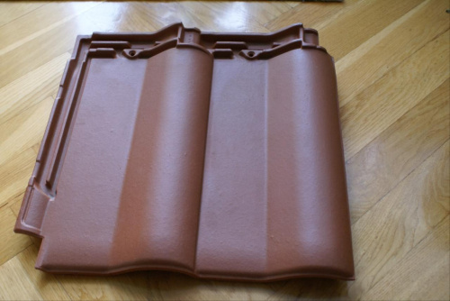

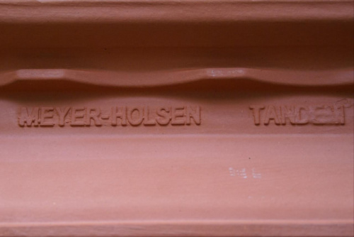

KIDU 25.02.2008 14:28 Zgłoś naruszenie Udostępnij Napisano 25 Lutego 2008 Zastanawiam sie na Meyer-Holsenem, model Tandem. Czy wg Was roznica 3500 PLN/netto na caly dach, pomiedzy tym samym modelem ale roznymi podobnymi kolorami to duzo? Tanszy kolor to angoba, a drozszy to rowniez angoba ale krystaliczna (taka glazurka) Cytuj Odnośnik do komentarza Udostępnij na innych stronach Więcej opcji udostępniania
skorpio 25.02.2008 14:38 Zgłoś naruszenie Udostępnij Napisano 25 Lutego 2008 Zastanawiam sie na Meyer-Holsenem, model Tandem. Czy wg Was roznica 3500 PLN/netto na caly dach, pomiedzy tym samym modelem ale roznymi podobnymi kolorami to duzo? Tanszy kolor to angoba, a drozszy to rowniez angoba ale krystaliczna (taka glazurka) Bierz podwójną angobę (tzw. szlachetną czy krystaliczną). [/img]http://images33.fotosik.pl/157/0d2ef17ba2f05d47med.jpg</p><p> </p><p> http://images24.fotosik.pl/165/d3a3e8dccb7b98e6med.jpg</p><p> </p><p> Przynajmniej glony się tego będą mniej chwytały. Cytuj Odnośnik do komentarza Udostępnij na innych stronach Więcej opcji udostępniania
jacekp71 25.02.2008 14:38 Zgłoś naruszenie Udostępnij Napisano 25 Lutego 2008 Zastanawiam sie na Meyer-Holsenem, model Tandem. Czy wg Was roznica 3500 PLN/netto na caly dach, pomiedzy tym samym modelem ale roznymi podobnymi kolorami to duzo? Tanszy kolor to angoba, a drozszy to rowniez angoba ale krystaliczna (taka glazurka) wazne, czy to duzo dla ciebie ! a nie dla nas .... rozwaz przede wszystkim, czy jest potrzeba zeby kupowac glazurę, masz np. jakies niekorzystne warunki otoczenia sprzyjające porastaniu dachu ? czy chodzi ci tylko o estetyke ? Cytuj Odnośnik do komentarza Udostępnij na innych stronach Więcej opcji udostępniania
skorpio 25.02.2008 14:40 Zgłoś naruszenie Udostępnij Napisano 25 Lutego 2008 Jeszcze raz. http://images24.fotosik.pl/165/d3a3e8dccb7b98e6med.jpg http://images33.fotosik.pl/157/9671e234661aab14med.jpg Cytuj Odnośnik do komentarza Udostępnij na innych stronach Więcej opcji udostępniania
skorpio 25.02.2008 14:43 Zgłoś naruszenie Udostępnij Napisano 25 Lutego 2008 http://images33.fotosik.pl/157/9671e234661aab14med.jpg http://images28.fotosik.pl/165/7a4ab709f731873fmed.jpg Cytuj Odnośnik do komentarza Udostępnij na innych stronach Więcej opcji udostępniania
KIDU 25.02.2008 19:54 Zgłoś naruszenie Udostępnij Napisano 25 Lutego 2008 Zastanawiam sie na Meyer-Holsenem, model Tandem. Czy wg Was roznica 3500 PLN/netto na caly dach, pomiedzy tym samym modelem ale roznymi podobnymi kolorami to duzo? Tanszy kolor to angoba, a drozszy to rowniez angoba ale krystaliczna (taka glazurka) wazne, czy to duzo dla ciebie ! a nie dla nas .... rozwaz przede wszystkim, czy jest potrzeba zeby kupowac glazurę, masz np. jakies niekorzystne warunki otoczenia sprzyjające porastaniu dachu ? czy chodzi ci tylko o estetyke ? Wokol domu mam wysokie brzozy, a jakies 500 metrow dalej jest Kampinowski PN. Mam obawy ze na porowatej angobie mchy moga sie bardziej osadzac, ale z drugiej strony mchy podobno nie wplywaja na zywotnosc dachowki ceramicznej Cytuj Odnośnik do komentarza Udostępnij na innych stronach Więcej opcji udostępniania

KIDU 27.02.2008 16:05 Zgłoś naruszenie Udostępnij Napisano 27 Lutego 2008 Ależ ta powłoka na Meyer-Holsenie przy podwójnej angobie wcalenie nie jest błyszcząca. Jest dokładnie taka jak na zdjęciu czyli półmacik, a swoje robi. Ja również nie lubię błyskotek i dlatego w moich wnętrzach nie będzie modnych ostatnio gresów polerowanych. skorpio, ta dachowka z Twojego zdjecia jaka to linia i kolor Tandema? Bo wydaje mi sie ze pokazujesz zdjecie z linii Klassic a piszesz o linii Aktuell. Cytuj Odnośnik do komentarza Udostępnij na innych stronach Więcej opcji udostępniania
skorpio 27.02.2008 17:49 Zgłoś naruszenie Udostępnij Napisano 27 Lutego 2008 Linia Klassik, model Altrot, podwójnie angobowana. Linia Aktuell jest glazurowana. Cytuj Odnośnik do komentarza Udostępnij na innych stronach Więcej opcji udostępniania
