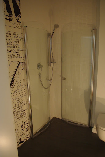

Mąż1719509602 09.11.2011 08:54 Zgłoś naruszenie Udostępnij Napisano 9 Listopada 2011 Niestety nie ma takiej możliwości, żeby nie odcinać trójkątów, wtedy będzie Ci się zbierać woda w narożnikach. Podaję Ci link do mojego prysznica bez brodzika, przyglądnij się jak to u mnie rozwiązaliśmy, wycięcia na kafelkach są prawie niewidoczne!http://forum.muratordom.pl/album.php?albumid=3376&attachmentid=84136 Cytuj Odnośnik do komentarza Udostępnij na innych stronach Więcej opcji udostępniania
