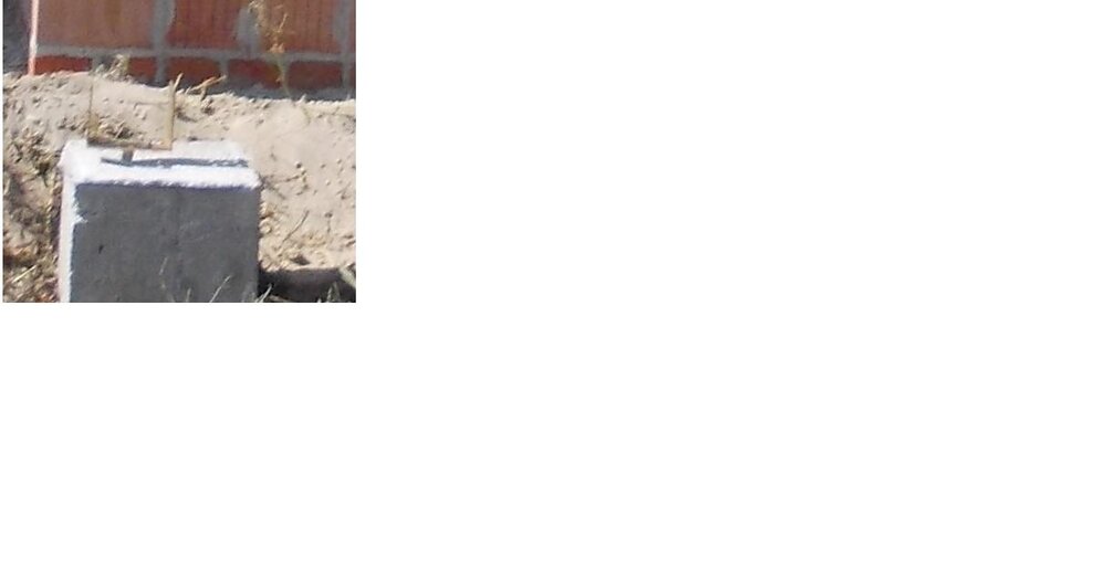

andstach1 06.01.2014 19:07 Zgłoś naruszenie Udostępnij Napisano 6 Stycznia 2014 Witam wszystkich. Mam dwa pytania: 1. Posiadam strop drewniany, obecny układ to (od strony pomieszczenia) -płyta gk -folia -stelaż stalowy -na stelażu wełna 15cm -belki stropowe i pomiędzy nimi 15cm wełny chcę jeszcze dołożyć 15cm wełny, tylko muszę zrobić dodatkową konstrukcję z drewna i zrobić podłogę. Nie wiem czy nad ostatnią warstwą wełny zostawić pustą przestrzeń, jeżeli tak to ile? Nie wiem też czy przykryć wełnę folią paro-przepuszczalną czy wystarczy podłoga z desek? Dodam, że pokrycie dachu to dachówka i pod dachówką jest membrana -bez pełnego deskowania. 2. Słupy drewniane na tarasie są za nisko posadowione i po ułożeniu kostki, dolna część słupa jest poniżej kostki (szkic). Czy są jakieś sprawdzone środki aby zabezpieczyć te słupy, aby nie było z nimi problemu? Jeśli ktoś zechciałby pomóc to będę wdzięczny. Witam, proponuję zawsze konfrontować wypowiedzi na forum .... 1. - 45 cm szczelnie ułożonej wełny na stropie - po co szczelina ? poddasze nieużytkowe ? 2. - zabezpieczenie słupów - tak - impregnacja ciśnieniowa, ale na obecnym etapie raczej nierealne, choć nie niemożliwe - odstęp od podłoża - betonu, kostki to min. 8cm!!! tak naprawdę, to i tak, jeżeli drewno - słup - nie będzie zaimpregnowany środkiem "zamykającym pory" to drewno będzie ciągnęło wilgoć z betonu. Pełno jest takich właśnie realizacji, gdzie drewno stoi na betonie, lub ma 1 cm odstępu - BZDURA!!! Zgodnie z teorią, drewno pije wilgoć, z podłoża - gruntu do 20cm! - sprawdzone oczywiście ... ,pozdrawiam P.S. Jak będą jakieś problemy ze znalezieniem takich "złych" realizacji - napisz - zrobię zdjęcia i wstawię. Cytuj Odnośnik do komentarza Udostępnij na innych stronach Więcej opcji udostępniania

maggs1 06.01.2014 20:34 Zgłoś naruszenie Udostępnij Napisano 6 Stycznia 2014 (edytowane) Pomiędzy warstwami wełny żadnej przerwy. Nad wełną żadnej folii. Pomiędzy ostatnią warstwą wełny a podłogą szczelina minimum 2 cm. Natomiast co do słupów to jak zostawisz między nimi a kostką szczelinę około 1 cm a pod słupem pustą przestrzeń tak jak na rysunku to może unikniesz problemów. Spód słupa dla pewności nasącz gorącym abizolem. Pozdrawiam. Dzięki za odpowiedź, właśnie tak planowałem zrobić jeśli chodzi o strop, ale zawsze warto doradzić się kogoś mądrzejszego. Nad kilkoma pomieszczeniami wyszła mi kilku centymetrowa przerwa, jest to duży błąd i czym może skutkować? Co do słupów to najpewniej zrobię tak jak napisałeś bo z ich podcięciem i zrobieniem jak należ zbyt dużo problemów, dodam, że słupy po dachem i może nie będzie ich mocno zalewać. andstach1 ad1. poddasze nieużytkowe. ad2. czyli co podciąć słupy o 20cm i na czym je wesprzeć, powiem szczerze nigdzie się nie spotkałem z takim rozwiązaniem (może jakieś fotki), ale jestem otwarty na propozycje, w załączeniu kawałek fotki z podstawą słupa. Dzięki za pomoc. Edytowane 6 Stycznia 2014 przez maggs1 Cytuj Odnośnik do komentarza Udostępnij na innych stronach Więcej opcji udostępniania
andstach1 06.01.2014 20:46 Zgłoś naruszenie Udostępnij Napisano 6 Stycznia 2014 Dzięki za odpowiedź, właśnie tak planowałem zrobić jeśli chodzi o strop, ale zawsze warto doradzić się kogoś mądrzejszego. Nad kilkoma pomieszczeniami wyszła mi kilku centymetrowa przerwa, jest to duży błąd i czym może skutkować? Co do słupów to najpewniej zrobię tak jak napisałeś bo z ich podcięciem i zrobieniem jak należ zbyt dużo problemów, dodam, że słupy po dachem i może nie będzie ich mocno zalewać. andstach1 ad1. poddasze nieużytkowe. ad2. czyli co podciąć słupy o 20cm i na czym je wesprzeć, powiem szczerze nigdzie się nie spotkałem z takim rozwiązaniem (może jakieś fotki), ale jestem otwarty na propozycje, w załączeniu kawałek fotki z podstawą słupa. Dzięki za pomoc. Witam, na początek: http://www.profilwood.com.pl/SIHGA-SYSTEMY-MOCOWAN_ZAFIX-podpory-do-slupow-drewnianych%282,176,%29.aspx można i inne - innych producentów ... Wszystko zależy od wytrzymałości konstrukcyjnej określonej w projekcie. , pozdrawiam. P.S. Jutro postaram się gdzieś w okolicy zrobić zdjęcie ... Cytuj Odnośnik do komentarza Udostępnij na innych stronach Więcej opcji udostępniania
Andrzej Wilhelmi 06.01.2014 20:53 Zgłoś naruszenie Udostępnij Napisano 6 Stycznia 2014 Istotą każdej izolacji jest zachowanie ciągłości! Skoro jest przerwa to tej ciągłości brakuje. Natomiast jak uda Ci się tak zasłonić tą przerwę żeby do niej nie dopływało zimne powietrze to będzie OK. Powietrze jest jednym z lepszych izolatorów po warunkiem,że jest w bezruchu. Natomiast odnośnie słupów to są one zewnętrznymi elementami konstrukcji i ich żywotność bez względu jak je zabezpieczysz będzie krótsza od pozostałych elementów więźby. Po kilku czy kilkunastu latach gdy będzie to konieczne (a na pewno tak będzie) Po prostu je wymienisz i wówczas zrobisz to jak należy. Pozdrawiam. Cytuj Odnośnik do komentarza Udostępnij na innych stronach Więcej opcji udostępniania

andstach1 06.01.2014 21:46 Zgłoś naruszenie Udostępnij Napisano 6 Stycznia 2014 (edytowane) Do tej przerwy dopływu zimnego powietrza nie będzie i wiatr nie będzie hulał Słupy wykonane są z sosny i nie ma potrzeby aby wytrzymały 300lat wystarczy 1/10 z tego he he. Witam, ponownie 45 cm wełny ... Panowie co chcecie izolować tą pustką powietrzną? Słupy: powyżej odpowiedzi i linki jak to zrobić zgodnie z zasadami -podpory - inaczej w zależności od postępu gradacji biologicznej (słupy) - mogą nawet 3 lat nie wytrzymać. pozdrawiam Edytowane 6 Stycznia 2014 przez andstach1 Cytuj Odnośnik do komentarza Udostępnij na innych stronach Więcej opcji udostępniania

andstach1 07.01.2014 12:17 Zgłoś naruszenie Udostępnij Napisano 7 Stycznia 2014 Do tej przerwy dopływu zimnego powietrza nie będzie i wiatr nie będzie hulał Słupy wykonane są z sosny i nie ma potrzeby aby wytrzymały 300lat wystarczy 1/10 z tego he he. Witam, w przerwie na obiad wykonałem zdjęcia, więc załączam. Budynek ma około 2 lat, od wybudowania. zdjęcie 1 - widać jak słupy ciągnął dołem wilgoć - biały kolor na dole (były impregnowane preparatem solnym) zdjęcie 2 - tu widać wszystko jak trzeba, zdjęcie 3,4 - słup na prywatnej posesji, Różnice są chyba widoczne gołym okiem - i nie chodzi mi tu o rodzaj drewna ... Dodam, że u nas nie padało z 2 tygodnie ... ,pozdrawiam Cytuj Odnośnik do komentarza Udostępnij na innych stronach Więcej opcji udostępniania
מרכבה 07.01.2014 14:40 Zgłoś naruszenie Udostępnij Napisano 7 Stycznia 2014 http://forum.muratordom.pl/attachment.php?attachmentid=233702&d=1389096794 i to jest właśnie zabawne, jak chłopina chce przedobrzyć. Śruby tak na chama w kręcone iż blachę podstawy zgięło! pytam się tylko why ? ! śruby daje się tu ... jedynie na odrywanie od podłoża i ewentualny poślizg. Słup przez docisk na pręta i dalej na beton "wyzwala" pewną siłę docisku ... beton zniszczony ... za blisko śruby brzegu. Trzeba to widzieć, a nie w samo zachwyt wpadać Koledzy. Baranie wsiego na "chłopski rozum" nie jest dobre . Cytuj Odnośnik do komentarza Udostępnij na innych stronach Więcej opcji udostępniania
andstach1 07.01.2014 15:08 Zgłoś naruszenie Udostępnij Napisano 7 Stycznia 2014 (edytowane) i to jest właśnie zabawne, jak chłopina chce przedobrzyć. Śruby tak na chama w kręcone iż blachę podstawy zgięło! pytam się tylko why ? ! śruby daje się tu ... jedynie na odrywanie od podłoża i ewentualny poślizg. Słup przez docisk na pręta i dalej na beton "wyzwala" pewną siłę docisku ... beton zniszczony ... za blisko śruby brzegu. Trzeba to widzieć, a nie w samo zachwyt wpadać Koledzy. Baranie wsiego na "chłopski rozum" nie jest dobre . Witam, Panowie - nie rozpatrujemy sposobu ani staranności wykonania ! Tylko zasady dla słupa. Dziwne jest, że akurat to zwróciło Twoją uwagę, a nie te zamontowane w kostce - dlaczego ? Bo to przecież normalne ... otóż nie ... Widzisz różnicę w słupie ? który więcej wytrzyma? co, za 2 lata trzeba by wymienić ? to co, co 5 lat słupy wymieniać będziecie ?! Trochę rozwagi ... zdjęcia zrobione "u ludzi" podczas przejazdu - jak widzisz - tu gdzie słupy są prawidłowo zamontowane (chodzi o uchwyt) pomimo, że są z północnej strony i bardziej narażone na warunki atmosferyczne niż te na kostce - wyglądają lepiej - a ten dom chyba w 2010r. wybudowany - więc ma 4 lata ... pozdrawiam, Edytowane 7 Stycznia 2014 przez andstach1 Cytuj Odnośnik do komentarza Udostępnij na innych stronach Więcej opcji udostępniania
מרכבה 07.01.2014 15:17 Zgłoś naruszenie Udostępnij Napisano 7 Stycznia 2014 Celowo nie napisałem o słupach w kostce.Ponieważ to każdy winien widzieć ! napisałem o mocowaniu ponieważ ... chce zmusić do myślenia.Żeby nie robić głupot ... już ręce opadają jak widzi się takie cuda - drewno/kostka .To nie ulega wątpliwości, żeby Kolega sobie nie myślał.Tam powinny być elementy z stali nierdzewnej, podkreślające początek słupa.Elementy w formie gniazda o przekroju słupa... lub tak owe stopki jak na niższych zdjęciach. Cytuj Odnośnik do komentarza Udostępnij na innych stronach Więcej opcji udostępniania
