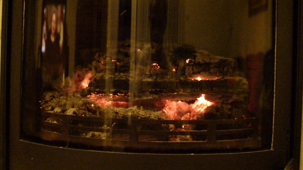

kbab 23.11.2011 22:04 Zgłoś naruszenie Udostępnij Napisano 23 Listopada 2011 (edytowane) Oki. Luzik w takim razie . Na drugi raz nie podawaj wagi , bo jak widzisz my to mamy wagi w oczach OK wagę pominę, zwłaszcza że nie spotkałem wypowiedzi w tym dziale określającej wagę wsadu i dostarczonej energii do domu - z tego co widzę to mój tekst jest pierwszy tym temacie jeśli się mylę to proszę wyprowadzić mnie z błędu. Co prawda to przygotowałem fotki, ale jeszcze nie opanowałem ich wklejenia, temperatura spadła trochę poniżej -6*, ale w w domu (+23) tego nie odczuwam. Trochę dołożyłem drewna na noc - co prawda nie ważyłem ale ok 2kg. 1 - rozpalenie godz 15,00 2 - po 15 min 3 - po 45 min 4 - godz 18,00 Edytowane 24 Listopada 2011 przez kbab Cytuj Odnośnik do komentarza Udostępnij na innych stronach Więcej opcji udostępniania
jasiek71 23.11.2011 22:15 Zgłoś naruszenie Udostępnij Napisano 23 Listopada 2011 no dobra...to co w końcu z tą czarną szybą, ja co bym nie robił i jak nie palił...zawsze czarna:bash: Cytuj Odnośnik do komentarza Udostępnij na innych stronach Więcej opcji udostępniania
kbab 23.11.2011 22:19 Zgłoś naruszenie Udostępnij Napisano 23 Listopada 2011 no dobra... to co w końcu z tą czarną szybą, ja co bym nie robił i jak nie palił... zawsze czarna:bash: prowokujesz mnie idę zrobić fotkę (po co, dlaczego??????), jest godz 23,18, rozpaliłem o 15,00 Cytuj Odnośnik do komentarza Udostępnij na innych stronach Więcej opcji udostępniania

kbab 23.11.2011 22:49 Zgłoś naruszenie Udostępnij Napisano 23 Listopada 2011 (edytowane) Jedna porcja rano , druga porcja wieczorem . Zapalam i zapominam o tym że mam ogrzewanie kominkowe . Opowieści o uciążliwości palenia w PW to dla mnie abstrakcja . Obsługa to 5 min rano i drugie tyle wieczorem OK, a już fotki zrobiłem i to po prawie po 9 godzinach od rozpalenia - mam to gdzieś - ja po kilku latach korzystam ze swojego kominka lepiej. Tylko że mnie nie chodzi o stosy ułożone do fotografii, ale o wkład ułożony do rozpalenia i dalszej ekonomicznej jego eksploatacji - masz lepszy pomysł - to chętnie go wypróbuję, oczywiście wynikami się podzielę - tylko go przekaż!!!A dom nie bagatela - po podłogach jakieś 300 m2. Dla zwolenników liczenia m3 - 750 m3 kubatury. Kumulacja ciepła w podłogach i ścianach grzewczych . W sypialniach, pokoju telewizyjnym ,salonie,w gabinetach - kaloryfery. Zamiast popiołu (niezły patent ),wydajny, własnej roboty moderator ciągu. Drugi rok bawię się sterowaniem , by zaprojektować i zaprogramować odpowiedni sterownik . Dostępne na rynku nie bawią możesz o tym przekonywać zwolenników zimnej fuzji - jeśli wiesz o czym mówię - oni mają to gdzieś. Edytowane 23 Listopada 2011 przez kbab Cytuj Odnośnik do komentarza Udostępnij na innych stronach Więcej opcji udostępniania
