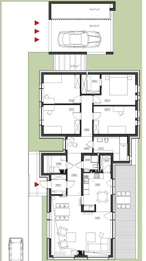

Chciałabym ostatecznie potwierdzić wybór kotła.
- dom parterowy o powierzchni 150m2, kubatura 500m3 (zawyżone przez wysoki salon)
- wysoki salon 40m z nieogrzewaną antresolą
- w całym domu podłogówka (plus grzejnik drabinka w łazience i pralni)
- dwoje dorosłych plus 2 (3) dzieci
- porotherm 25 plus 20 cm styropianu
- dom rozległy (garaż niepowiązany z domem, nieogrzewany):
http://lh6.ggpht.com/_PeEOBxPQJMY/ShVt_3Phs5I/AAAAAAAAAQ8/mXaAa-tXO2w/s512/uk%C5%82ad%20ma%C5%82y%20koncepcja%203.1.jpg
Wybraliśmy kocioł Vaillant ecoTEC PLUS VC 186 3-5 + VIH R 120 :
http://www.ceneo.pl/292353s
Bylismy pewni swego wyboru, ale pojawili się różni doradcy twierdzący, że to za mała moc na taki rozległy dom - mylą się, czy mają rację?
Moim zdaniem za duży, prawdopodobnie max zapotrzebowania na moc to 10kW (spodziewałbym się rzędu 7,5kW przy -20stC). Sprawdź czy w projekcie domu masz napisane jaka jest potrzebna moc na c.o. lub może jest projekt c.o. gdzie można sobie zsumować wszystkie moce.
