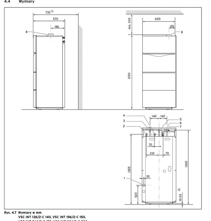

a Vaillant VSC 126-C 140 styknie? (1350x600x570mm)
Oooo fajny. Dziękuje za ciekawą alternatywę. Isotwin twierdzi że mam stały wydatek 21l/m. Vaillant podobne osiągi ma jedynie przez 10 minut (pewnie do czasu opróżnienia zasobnika). Jestem ciekaw jak to wygląda w rzeczywistości. :confused:
Odnośnik do komentarza
Udostępnij na innych stronach
vaillant ma 100L zasobnik warstwowy, przez co szybszy dostęp do wody o zadanej temp.
po opróżnieniu zasobnika, ciepła woda nadal jest dostępna, oczywiście o mniejszym wydatku ponieważ jest grzana przez wymiennik ciepła...
u mnie przy zadanej temp. 45oC w zasobniku i bateriach termostatycznych (38oC) nie ma problemu w jednoczesnym użytkowaniu dwóch natrysków, lub natrysku i napełniania wanny...
zawsze możesz też wybrać nową wersję z zasobnikiem 150L - VSC 206/4-5 150 (1640x941x770mm)
