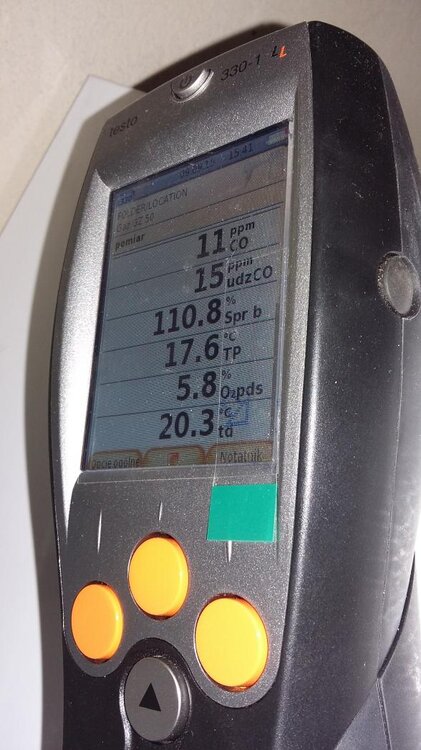

Kokoszno - z tych trzech bardziej skłaniam się ku Junkersowi tylko, że jak już ZSB 14-3C.
Ewentualnie jeśli dysponujesz większym budżetem to kocioł, który zaskoczył mnie ostatnio takim wynikiem:
Wygrzewanie podłogówki: Tz=25; Tp=20;
Odnośnik do komentarza
