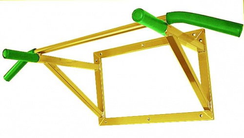

seven 01.02.2008 11:29 Zgłoś naruszenie Udostępnij Napisano 1 Lutego 2008 Jakich użyć najlepiej kołków czy kotew aby przymocować drążek do ściany, która jest wykonana z bloczków gazobetonowych odmiany 07 gr. 24 cm ?http://images32.fotosik.pl/127/40e52941f04b76camed.jpg Cytuj Odnośnik do komentarza https://forum.murator.pl/topic/95356-czym-przymocowa%C4%87-taki-dr%C4%85%C5%BCek-do%C5%9Bciany/ Udostępnij na innych stronach Więcej opcji udostępniania

Jerzysio 01.02.2008 12:52 Zgłoś naruszenie Udostępnij Napisano 1 Lutego 2008 Pytanko - jakie przewidujesz obciążenie ? Podziel to na 8 szt. mocowań ( tylu się doliczyłem ) dodaj 50 % zapasu i wyjdzie na jakie obciążenie potrzebujesz kołki albo metalowe dyble ( tyssssssssssssszzzz b. dobre ). Pzdr J .. no i plus waga samego uchwytu, oczywista oczywistość Cytuj Odnośnik do komentarza https://forum.murator.pl/topic/95356-czym-przymocowa%C4%87-taki-dr%C4%85%C5%BCek-do%C5%9Bciany/#findComment-2264606 Udostępnij na innych stronach Więcej opcji udostępniania

jacekot 01.02.2008 15:16 Zgłoś naruszenie Udostępnij Napisano 1 Lutego 2008 Jakich użyć najlepiej kołków czy kotew aby przymocować drążek do ściany, która jest wykonana z bloczków gazobetonowych odmiany 07 gr. 24 cm ? http://images32.fotosik.pl/127/40e52941f04b76camed.jpg Nikt nie zadał fundamentalnego pytania : - ile ważysz ? - czy to służyć do ćwiczeń (podciągania) czy tylko ma robić dobre wrażenie ? A my tu proponujemy kotwy wiercone na zewnątrz , a możey na jakiś dobry sylikon i nie będziemy kaleczyć scian . Cytuj Odnośnik do komentarza https://forum.murator.pl/topic/95356-czym-przymocowa%C4%87-taki-dr%C4%85%C5%BCek-do%C5%9Bciany/#findComment-2264963 Udostępnij na innych stronach Więcej opcji udostępniania
seven 01.02.2008 15:32 Autor Zgłoś naruszenie Udostępnij Napisano 1 Lutego 2008 Obciążenie jakie przewiduje to:117 kg - moja waga9 kg - waga drążka Czyli jak widzicie przymocowanie musi być konkretne. Cytuj Odnośnik do komentarza https://forum.murator.pl/topic/95356-czym-przymocowa%C4%87-taki-dr%C4%85%C5%BCek-do%C5%9Bciany/#findComment-2264984 Udostępnij na innych stronach Więcej opcji udostępniania
Gość ZW 01.02.2008 19:08 Zgłoś naruszenie Udostępnij Napisano 1 Lutego 2008 Dane techniczne na tej stronie skąd zdjęcie podają 0,5kN =~50kg/kołek. Jak patrzę na liczbę mocowań w drążku - raczej nie spadniesz. Przynajmniej nie bez ostrzeżenia. Gdybyś zdecydował się na metalowe to nie wierci się pod nie dziur ale wbija w ścianę jak gwoździe. pozdro PS: żeby nie było - nie jestem związany z producentem kołków ani ze stroną z której pochodzi zdjęcie Cytuj Odnośnik do komentarza https://forum.murator.pl/topic/95356-czym-przymocowa%C4%87-taki-dr%C4%85%C5%BCek-do%C5%9Bciany/#findComment-2265262 Udostępnij na innych stronach Więcej opcji udostępniania
