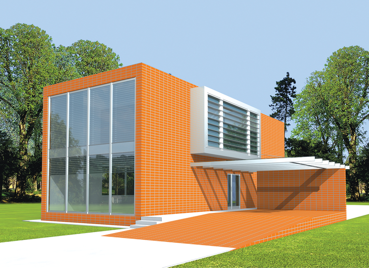

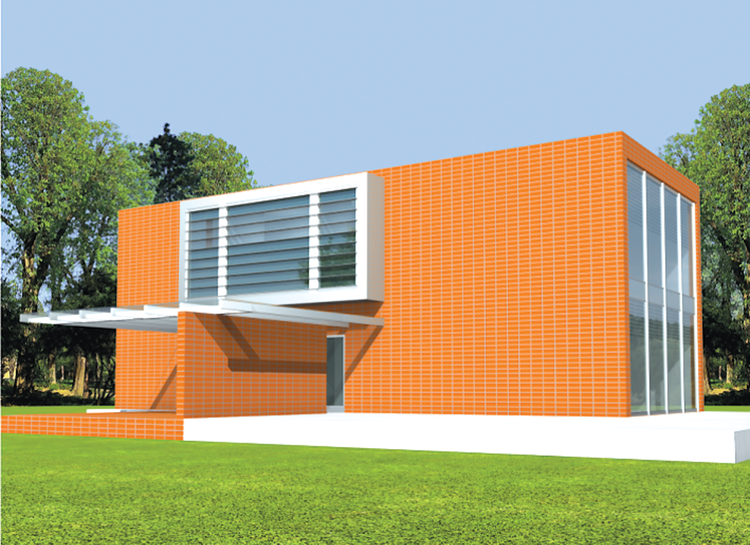

loniu 22.09.2008 21:30 Zgłoś naruszenie Udostępnij Napisano 22 Września 2008 witaj Play, Ja równierz poszukuję nowoczesnej bryły, własny dom juz zbudowałem kilka lat temu, tradycyjny. Teraz chcę zbudować mały b budynek pod firmę o nowoczesnym wyglądzie. Moje pierwsze wyobrażenia podążaja w nastepującym kierunku http://www.archipelag.pl/files/Project/r6fkgn005re2sj/view_rsfpsei05re4b8_zoom1.jpg http://www.archipelag.pl/files/Project/r6fkgn005re2sj/view_d2sfpr505re4ba_zoom1.jpg Cytuj Odnośnik do komentarza https://forum.murator.pl/topic/95533-dom-nowoczesny-czy-automatycznie-dro%C5%BCszy/#findComment-2700291 Udostępnij na innych stronach Więcej opcji udostępniania

loniu 23.09.2008 08:49 Zgłoś naruszenie Udostępnij Napisano 23 Września 2008 Wiem z tymi dachami to udręka, ja mam też warunki zabudowu na dach spadzisty. Jednak bezpośrednio z moją działką graniczy budynek o dachu płaskim w dodatku ma 3 kondygnacje a nie 2 jak w moich warunkach zabudowy. Mam nadzieję, że to będzie jakąś podstawą do negocjacji płaskiego dachu. Jeżeli mi się to nie uda to będę lekko załamany bo ciężko jest o nowoczesną bryłę z spadzistym dachem, no i utrata powierzchni to kolejny problem przy ograniczeniu 8m wysokości i małych rozmiarach działki. Cytuj Odnośnik do komentarza https://forum.murator.pl/topic/95533-dom-nowoczesny-czy-automatycznie-dro%C5%BCszy/#findComment-2700973 Udostępnij na innych stronach Więcej opcji udostępniania
loniu 23.09.2008 09:00 Zgłoś naruszenie Udostępnij Napisano 23 Września 2008 Swoją drogą co myślicie o kosztach przy realizacji takiego projektu? Wydaje mi się, że dość kosztowne będą stropy bez podpór w środku - może filigranowe na miarę, no i te przeszklenia choć to proste szybu w aluminiowych profilach to powierzchnia zrobi swoje, elewacja klinkier też chyba nie będzie najtańsza. Zastanawiam się jeszcze nad podpiwniczeniem - pomieszczenia socjalno magazynowe. Cytuj Odnośnik do komentarza https://forum.murator.pl/topic/95533-dom-nowoczesny-czy-automatycznie-dro%C5%BCszy/#findComment-2701012 Udostępnij na innych stronach Więcej opcji udostępniania
