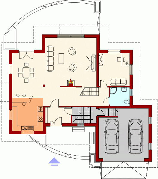

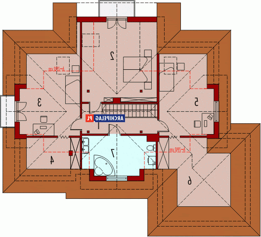

krzman 11.02.2008 21:38 Autor Zgłoś naruszenie Udostępnij Napisano 11 Lutego 2008 Poniżej rzuty parteru i poddasza. Jedyną poważniejszą zmianą jaką wprowadziłem jest podpiwniczenie pod całością (bez garażu) domu. Rzut parteru:http://i240.photobucket.com/albums/ff207/krzman/Parter1.gif Rzut poddasza:http://i240.photobucket.com/albums/ff207/krzman/Poddasze.gif Cytuj Odnośnik do komentarza https://forum.murator.pl/topic/96025-nasza-marysia-iii-z-archipelagu/#findComment-2285268 Udostępnij na innych stronach Więcej opcji udostępniania

krzman 29.02.2008 20:15 Autor Zgłoś naruszenie Udostępnij Napisano 29 Lutego 2008 zapomniałbym... w ostatnim czasie urodził się nowy pomysł, który od razu wprowadziłem do projektu.: posadzkę w garażu obniżam o 30 cm - wynika to z ukształtowania terenu. Poza tym obniżam strop w garażu o 50 cm, aby wysokość garażu nie przekroczyła 2,2 m, przez co zyskałem 70 cm wysokości nad garażem, gdzie w projekcie jest niski strych. Zrobimy kilka schodków, wstawimy ze 2 okna połaciowe i zyskamy dodatkowy, całkiem spory pokój. Cytuj Odnośnik do komentarza https://forum.murator.pl/topic/96025-nasza-marysia-iii-z-archipelagu/#findComment-2326699 Udostępnij na innych stronach Więcej opcji udostępniania
