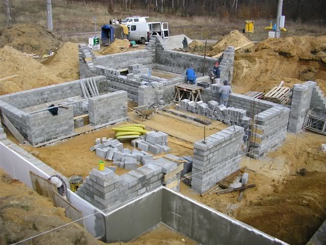

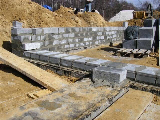

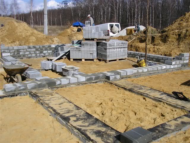

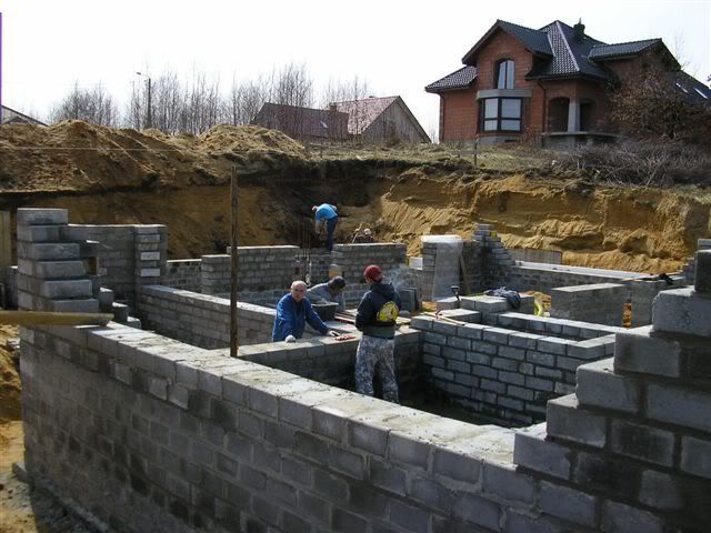

Witam wszystkich.
Mam nowe fotki z placu budowy. Wczoraj było tak:
http://i240.photobucket.com/albums/ff207/krzman/2008-03/20080312009.jpg
http://i240.photobucket.com/albums/ff207/krzman/2008-03/20080312003.jpg
http://i240.photobucket.com/albums/ff207/krzman/2008-03/20080312004.jpg
A dziś rano tak:
http://i240.photobucket.com/albums/ff207/krzman/2008-03/2008031303.jpg
http://i240.photobucket.com/albums/ff207/krzman/2008-03/2008031304.jpg
http://i240.photobucket.com/albums/ff207/krzman/2008-03/20080313006.jpg
http://i240.photobucket.com/albums/ff207/krzman/2008-03/20080313004.jpg
Nareszcie coś widać :lol:
Od poniedziałku murujemy :wink:

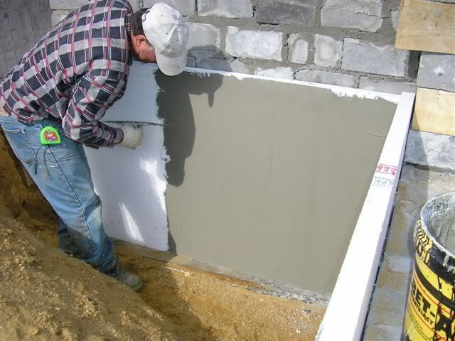

Zgodnie z obietnicą wrzucam najświeższe fotki z placu budowy. Tył i lewą stronę budynku od razu robią "na gotowo" (drenaż, ocieplenie), ponieważ piasek ciągle się obsypuje ze skarpy na ściany.
http://i240.photobucket.com/albums/ff207/krzman/2008-03/20080328007.jpg
http://i240.photobucket.com/albums/ff207/krzman/2008-03/20080328005.jpg
http://i240.photobucket.com/albums/ff207/krzman/2008-03/20080328012.jpg
Witam,
może wkleiłbyś zdjęcia z wykonania drenażu i jakiś krótki opis jak to u Was robili.?
Z góry dziękuję.
Witam,
Cały drenaż mieści się na 30 cmgłębokości, czyli na głębokości ław fundamentowych. W najwyższym punkcie dren ułożony jest na głębokości górnej powierzchni ław, a w najniższym na głębokości dolnej powierzchni, aby nie naruszyć fundamentów. Drenaż wykonany z rury PCV DN 100 odprowadzony do studzienki, z której rurą fi160 będzie odprowadzony do kanalizacji. Grunt na jakim buduję to drobny, sypki żwirek, który wykorzystuję do obsypania drenażu.
