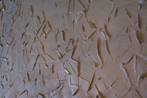

LeoAureus 25.03.2009 12:31 Zgłoś naruszenie Udostępnij Napisano 25 Marca 2009 Nitbaga dobrze prawi Mój przedpokój skończony. Pomalowałam jedną część na ciemniejszy kolor, drugą (widoczną z salonu) na jaśniejszy. Kolor ciemniejszy to bejca satynowa, barwnik beżowy, ugier, werniks stare złoto: http://img.photobucket.com/albums/v420/Anel/DSC03376.jpg http://img.photobucket.com/albums/v420/Anel/DSC03379.jpg Kolor jaśniejszy to bejca satynowa, ugier (minimalne ilości), werniks stare złoto (też malutko): http://img.photobucket.com/albums/v420/Anel/DSC03405.jpg Cytuj Odnośnik do komentarza Udostępnij na innych stronach Więcej opcji udostępniania
mayland 25.03.2009 12:52 Autor Zgłoś naruszenie Udostępnij Napisano 25 Marca 2009 Czym nakłądałaś werniks że jest taki równomierny? Cytuj Odnośnik do komentarza Udostępnij na innych stronach Więcej opcji udostępniania
LeoAureus 25.03.2009 12:57 Zgłoś naruszenie Udostępnij Napisano 25 Marca 2009 Zapomniałam o jeszcze jednym zdjęciu http://img.photobucket.com/albums/v420/Anel/DSC03425.jpg Mayland, werniksu nie nakładałam osobno, wszystko wymieszałam razem. P.S. Wracając do wcześniejszych rozważań, to robiąc inną ścianę wymieszałam bejcę, werniks, barwnik i wodę i nic się nie zwarzyło Cytuj Odnośnik do komentarza Udostępnij na innych stronach Więcej opcji udostępniania

edit-blondi 31.03.2009 08:35 Zgłoś naruszenie Udostępnij Napisano 31 Marca 2009 http://img.photobucket.com/albums/v420/Anel/DSC03160.jpg Leo napisz prosze z czego i jaka techniką wykonałaś to co jest wokół kamieni. Marzy mi sie cos takiego na klatce schodowej. Jakoś nie mogę się za to zabrać Cytuj Odnośnik do komentarza Udostępnij na innych stronach Więcej opcji udostępniania
LeoAureus 31.03.2009 11:54 Zgłoś naruszenie Udostępnij Napisano 31 Marca 2009 ło takie mam http://img1.aukcjoner.pl/gallery/000901628/1_f.jpg :P Cytuj Odnośnik do komentarza Udostępnij na innych stronach Więcej opcji udostępniania
LeoAureus 31.03.2009 11:56 Zgłoś naruszenie Udostępnij Napisano 31 Marca 2009 Leo napisz prosze z czego i jaka techniką wykonałaś to co jest wokół kamieni. Marzy mi sie cos takiego na klatce schodowej. Jakoś nie mogę się za to zabrać Edit-blondi, strukturkę robiłam z kleju do kamienia (białego). A technika... Nakładanie dużą pacą, a potem rozmazywałam to palcami Tak sobie robiłam esy-floresy Cytuj Odnośnik do komentarza Udostępnij na innych stronach Więcej opcji udostępniania
