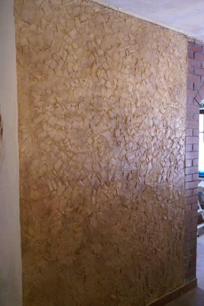

edit-blondi 31.03.2009 12:02 Zgłoś naruszenie Udostępnij Napisano 31 Marca 2009 Leo napisz prosze z czego i jaka techniką wykonałaś to co jest wokół kamieni. Marzy mi sie cos takiego na klatce schodowej. Jakoś nie mogę się za to zabrać Edit-blondi, strukturkę robiłam z kleju do kamienia (białego). A technika... Nakładanie dużą pacą, a potem rozmazywałam to palcami Tak sobie robiłam esy-floresy Palcami no na to bym nie wpadła. A z Goldbanda wyjdzie podobnie? bo mam juz takie cuś zakupione Cytuj Odnośnik do komentarza Udostępnij na innych stronach Więcej opcji udostępniania
LeoAureus 31.03.2009 12:18 Zgłoś naruszenie Udostępnij Napisano 31 Marca 2009 Edit, ja Ciebie bardzo przepraszam, oczywiście, że robiłam to z Goldbanda O kleju napisałam, bo całą resztę domu nim robiłam Cytuj Odnośnik do komentarza Udostępnij na innych stronach Więcej opcji udostępniania
nitubaga 31.03.2009 17:13 Zgłoś naruszenie Udostępnij Napisano 31 Marca 2009 A tutaj chyba najlepiej widać ten jasny kolor http://img.photobucket.com/albums/v420/Anel/DSC03386.jpg sytam dla formalności - to jest zwykła szpachelka, nie? myślę coś takiego walnąć w garderobie na suficie Cytuj Odnośnik do komentarza Udostępnij na innych stronach Więcej opcji udostępniania
Gwoździk 31.03.2009 18:49 Zgłoś naruszenie Udostępnij Napisano 31 Marca 2009 Leo - za kilka dni robię strukturą przedpokój ... dam Ci znać .... ...jak wyjdzie ....obiecałem ...to wklejam ... Tym razem ....najpierw położyliśmy na ścianie gruboziarnistą pastę dekoracyjną Anticco ..... ......nadając jej odpowiednią strukturę (......białą strukturę !!!) ... a dopiero na drugi dzień ....."trochę eksperymentalnie"...... dodaliśmy kolorant do bejcy perłowej ( a nie do pasty) .... i pomalowaliśmy "jak leciało" tzn. słabiej ...mocniej .... .. ściany w przedpokoju wyglądają tak: http://i280.photobucket.com/albums/kk194/mrjar_2008/29%20marzec%2009/f7bc7bcd.jpg http://i280.photobucket.com/albums/kk194/mrjar_2008/29%20marzec%2009/cfe4de1f.jpg Moja Żonka poszła dalej .... i zmieniając kolorant do bejcy ....pomalowała "wiekową" szafkę na buty ... która nagle ... stała się "fajowo nietypowa" http://i280.photobucket.com/albums/kk194/mrjar_2008/29%20marzec%2009/7da2d587.jpg a oto struktura drzwiczek z bliska http://i280.photobucket.com/albums/kk194/mrjar_2008/29%20marzec%2009/7060565f.jpg I to by było na tyle ..... Cytuj Odnośnik do komentarza Udostępnij na innych stronach Więcej opcji udostępniania

LeoAureus 04.04.2009 14:21 Zgłoś naruszenie Udostępnij Napisano 4 Kwietnia 2009 nitubaga, robiłam packami japońskimi, chyba wygodniej niż sztywną szpachelką Gwoździk, barrrdzo mi się podoba Twój przedpokój Cytuj Odnośnik do komentarza Udostępnij na innych stronach Więcej opcji udostępniania

uciu 10.04.2009 21:49 Zgłoś naruszenie Udostępnij Napisano 10 Kwietnia 2009 Witam, zabieram się za robienie tynku strukturalnego. Na ścienie jest juz zagruntowany klej do marmuru z odpowiednią strukturą.Efekt jaki chcę osiągnąć = w zagłębieniach kolor ma być ciemniejszy/intensywniejszy z metaliczną poświatą. Mam bejce perłową, werniks miedziany i rudą farbę dekorala (mie pamietam dokładnie nazwy). W jakiej kolejności to połączyć/nanosić by uzyskać zamierzony efekt? Czy taka kolejność będzie ok?:1 pomalować duluksem (oryginalny rudy kolor-nie pamiętam dokładnej nazwy)2 nanieść drugą warste tej samej farby zmiesznej z bejcą i przetrzeć gąbką3 jak to wyschenie przemalować werniksem i również przetreć delikatnie gąbką Dobrze wymyśliłem? Cytuj Odnośnik do komentarza Udostępnij na innych stronach Więcej opcji udostępniania
cichoo 14.04.2009 12:43 Zgłoś naruszenie Udostępnij Napisano 14 Kwietnia 2009 A moze zamiast gąbką - ostatnią warstwę nałożyć japonką? Ona równo rozprowadza warstwę i powoduje zagneiżdżanie się jej w "zagłebieniach". Cytuj Odnośnik do komentarza Udostępnij na innych stronach Więcej opcji udostępniania

ZASADEK11 26.04.2009 17:04 Zgłoś naruszenie Udostępnij Napisano 26 Kwietnia 2009 chciałbym się jeszcze dowiedzieć czy wyjdzie mi efekt przecierki jeżeli pomaluje ścianę zwykłą emulsja jedynka i do bejcy dodam tez ta farbę i możne trochę więcej barwnika.....chodzi mi głównie jakiej użyc farby żeby pomalować ścianę i czy tą samą mogę zrobić przecierkę z bejca ,jaka farba się nada do tego....czy to bez różnicy i emulsja np jedynka tez będzie...http://img.photobucket.com/albums/v420/Anel/DSC03379.jpg chodzi mi o taki efekt...podajcie dokładną nazwę farby cenę jeżeli to nie problem i wydajność... Cytuj Odnośnik do komentarza Udostępnij na innych stronach Więcej opcji udostępniania
cichoo 05.05.2009 08:17 Zgłoś naruszenie Udostępnij Napisano 5 Maja 2009 Mi 6 kg bejcy matowej starczyło na przedpokój 4 - 5 metrów kwadratowych. Zależy też jak rozciera się bejcę z farbą - czy chce się jej dużo w zakamarkach czy mało. Ja raczej mocno starałam się wszystko rozcierac, żeby nei było zbyt dużego kontrastu. Za bejcę zapłaciłam jakieś 60 zł. Barwnik około 20 zł. Japonka - to po prostu plastikowa packa. Spytaj w sklepie np. Leroy czy Castorama - od razu Ci pokażą Cytuj Odnośnik do komentarza Udostępnij na innych stronach Więcej opcji udostępniania
