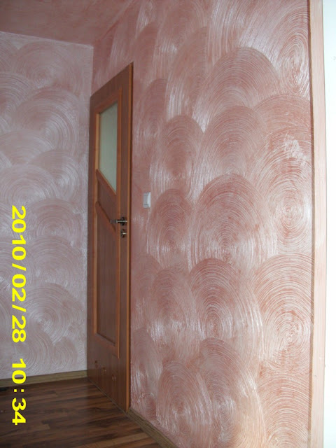

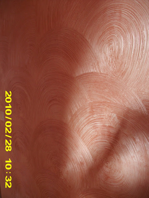

zasadek121 18.03.2010 20:23 Zgłoś naruszenie Udostępnij Napisano 18 Marca 2010 witam wszystkich ....jestem z wami już od dłuższego czasu ale nigdy nie bylem aktywny zawsze jako obserwator....ja sam też wykonuje tynki dekoracyjne bardziej amatorsko ale wiem to i tamto na ten temat....bardzo podoba mi się ten temat który pomalutku się rozwija na tym forum....kilka prac które oglądałem są naprawdę godne uwagi....mozna sie dóżo dowiedziec z waszych doswiadczen z tynkiem dekoracyjnym...a to moja jedna z prac.http://lh5.ggpht.com/_XEvZiAL4AgY/S6KH2CiiA_I/AAAAAAAAABw/zuKI1NigzB0/s640/IMG_0013%20[1024x768].JPGhttp://lh6.ggpht.com/_XEvZiAL4AgY/S6KH7TSeABI/AAAAAAAAAB8/hxH59MdyUG8/s640/IMG_0011%20[1024x768].JPG Cytuj Odnośnik do komentarza Udostępnij na innych stronach Więcej opcji udostępniania
Kukluxik 19.03.2010 09:18 Zgłoś naruszenie Udostępnij Napisano 19 Marca 2010 zasadek121 o..oo..ooo... no pięknie ! ale jak się już chwalisz to proszę do końca czyli sposób wykonania . Ja właśnie taką fakturkę chcę uzyskać ( o ile dobrze widzę ) ale w poziomie - będę wdzięczna za podpowiedź Jak Ci te kółka tak równiutko wyszły - jestem pod wrażeniem i jak zaczyna się je rowić - od dołu ? od góry ? Wstaw jeszcze jakieś prace - niech nam szczęki opadną mayland to pewnie najlepiej wypróbować na kawałku niezbyt reprezentacyjnym i zaczekać czy się trzyma . dzięki Cytuj Odnośnik do komentarza Udostępnij na innych stronach Więcej opcji udostępniania
zasadek121 23.03.2010 10:02 Zgłoś naruszenie Udostępnij Napisano 23 Marca 2010 (edytowane) dziekuje...to jest mój mały korytarzyk..robiłem to elastyczna gładzią gipsowa ...chodzi o to żeby nadać taką ładną fakturę koła musi być bardzo drobna, goldband jest moim zdaniem trochę za gruby do tego ale można spróbować..ja zrobiłem korytarzyk jesienią i wszystko się ładnie trzyma...najpierw zagruntowałem sciany które były wczesniej tynkowane tradycyjnie... narzędzia których użyłem to miotła tag zwana ulicznica do nadania faktury ,packa metalowa do nakładania gładzi na ścianę,gąbka do nakładania bejcy....rozrobiłem w wiaderku gładź gipsowa konsystencja tak żeby nie spadała z packi metalowej... zaciągałem gładzią metr kwadratowy na jakies 3 milimetry grubosci zaczynajac od górnego rogu ściany.. fakturę najpierw robiłem przy samym suficie i rogu ściany a dopiero potem robiłem koła na ścianie.przyłożyłem miotłę do ściany i śmiałym ruchem zrobiłem koło odstęp i następne.... następne......znowu zagruntowałem.z braku bejcy nie miałem jej za wiele rozcieńczyłem ja z woda ...bejca perłowa...najpierw robiłem jasny odcień ,nakładałem gąbką na ścianę a za kilka godzin ciemny i przecierka gąbka z woda... Edytowane 16 Kwietnia 2010 przez zasadek121 Cytuj Odnośnik do komentarza Udostępnij na innych stronach Więcej opcji udostępniania
bodzis 26.03.2010 23:50 Zgłoś naruszenie Udostępnij Napisano 26 Marca 2010 Bardzo ładnie to zrobiłeś Elegancka fakturka , ladnie wycieniowane Cytuj Odnośnik do komentarza Udostępnij na innych stronach Więcej opcji udostępniania
