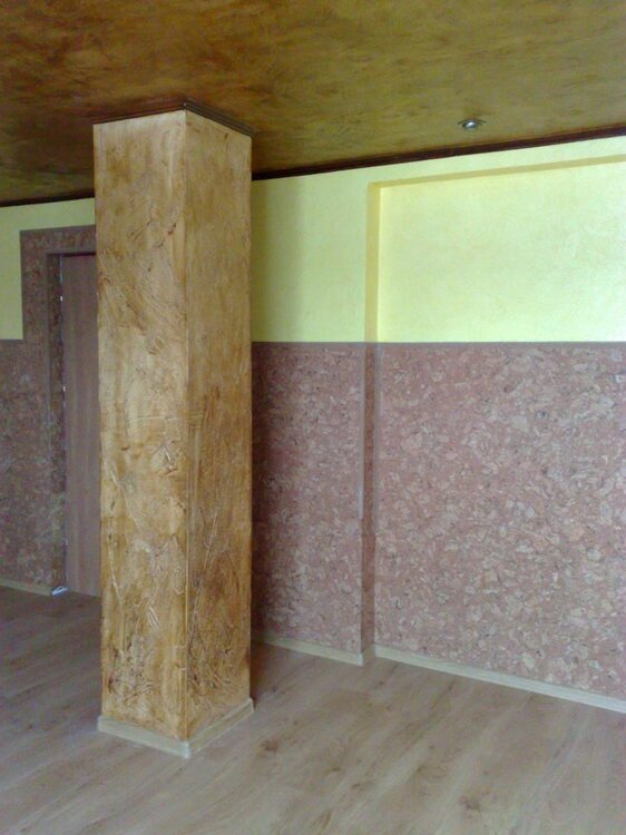

stonka0812 02.01.2011 11:23 Zgłoś naruszenie Udostępnij Napisano 2 Stycznia 2011 dzięki Wam u mnie struktura wyszła w pokoju tak ... Cytuj Odnośnik do komentarza Udostępnij na innych stronach Więcej opcji udostępniania
