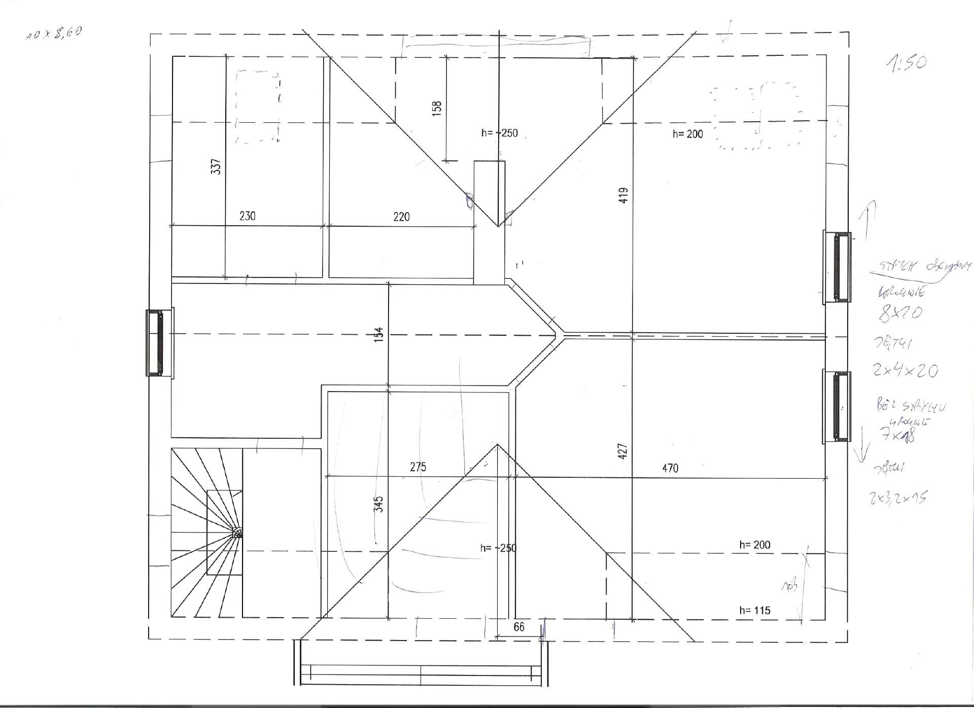

marecki55 01.02.2009 19:20 Autor Zgłoś naruszenie Udostępnij Napisano 1 Lutego 2009 http://images33.fotosik.pl/455/20719fc41486fcb0med.jpg Cytuj Odnośnik do komentarza https://forum.murator.pl/topic/96178-remont-starego-budynku/#findComment-2996282 Udostępnij na innych stronach Więcej opcji udostępniania
marecki55 01.02.2009 19:28 Autor Zgłoś naruszenie Udostępnij Napisano 1 Lutego 2009 http://images50.fotosik.pl/55/2c0f52fcf186a99cmed.jpg wstępny układ pomieszszczeń http://images30.fotosik.pl/320/366d7c876a1d7db6med.jpg Cytuj Odnośnik do komentarza https://forum.murator.pl/topic/96178-remont-starego-budynku/#findComment-2996317 Udostępnij na innych stronach Więcej opcji udostępniania
