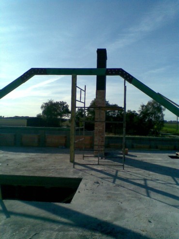

u mnie prace wre :) Jestem na etapie konstrukcji więżby dachowej (zamawiał wykonawca więc nie wiem ile tego wyszło). Pogoda co prawda nie rozpieszcza pracowników ale jakoś idzie do przodu! W piątek będzie wiecha :) Zamówiełem już dachówkę (creaton premion antracyt - jest tego całkiem sporo 290 m2) i system rynnowy (wavin Kanion). Niestety na dachówkę czeka się 2-3 tygodnie więc pewne prace zostaną wykonane szybciej niż planowałem a dach później.
Zdecydowałem sie poszerzyć bramę garażową do 500 cm, wysokość 225 cm. Obecnie jestem na etapie ofertowania bramy i stolarki otworowej. Tak naprawdę nie mam pojęcie na jaki profil się zdecydować...
pozdrawiam wszystkich budujących i wybudowanych!
dziś miałem małe święto z moimi budowlańcami - wieniec :) Dach jest przygotowany do pokrycia dachówką (na tą trzeba będzie czekać jakieś 2 tygodnie). W międzyczasie będą robione tarasy i podbetony. Dom już nabrał kształtów (podniesienie ścianki kolankowej o jeden pustak to maks na jaki można sobie pozwolić by nie stracić proporcji budynku). Cały czas sie zastanawiam czy zrobić sobie zimową przerwę czy też intensywnie działać dalej... zapewnie jednak pójde za ciosem i wstawie okna by móc przygotowywać instalacje i tynki :)

Witam wszystkich- ReniuS, Anulkaa, Małgosia2005 i inni forumowicze. Mam do Was pytanie dotyczące montażu wiązarów trapezowych. Dzisiaj dostałem wycenę robocizny dachu i pan z ekipy powiedział mi, że montuje się je nie bezpośrednio na murłatach, tylko specjalnych metalowych elementach podparcia wiązarów, których oni nie wykonują, a trzeba zlecic to jakiemuś ślusarzowi (zalewa się je później betonem itp.). Podobnie z metalowymi elementami połączenia wiązara z jetką trapezu. Powiedzcie mi, jak to wygląda u Was. Wiem, że co niektórzy rezygnują z tych wiązarów trapezowych na rzecz słupów podporowych. Muszę w końcu spotkac się z moim architektem i kierownikiem budowy- wtedy nie będę Wam zawracał głowy tymi pytaniami. Za odpowiedzi z góry dziekuję- Marcin
_________________
Marcinie
u nas nie było to zamawiane. Prawde mówiąc zapomniałam co to hmm hmm jest i jak wygląda :oops: , ale my tylko zamawialismy "szpilki" do mocowania wieksze czyt: dłuzsze niz w projekcie.
U na więzba dodatkowo jest podparta 4 słupami, wiec może dlatego nie robilismy tych wiązarów. może iny retrowicz podpowie Ci cos więcej.
