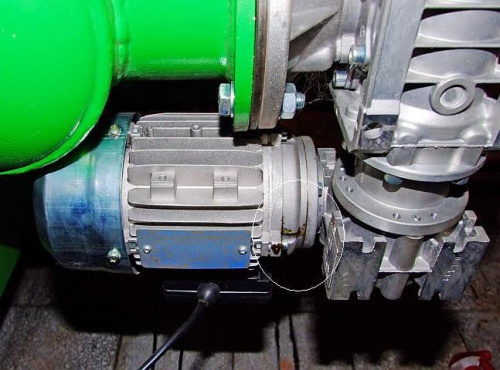

seven 23.02.2008 10:27 Zgłoś naruszenie Udostępnij Napisano 23 Lutego 2008 http://images34.fotosik.pl/153/78d7f33237d6c19cmed.jpg Czy samemu można to jakoś naprawić ?Czy lepiej wezwać serwis bo może trzeba będzie dolać oleju lub coś innego jeszcze zrobić ? Cytuj Odnośnik do komentarza https://forum.murator.pl/topic/96859-wyciek-oleju-z-silnika-w-kotle-na-ekogroszek/ Udostępnij na innych stronach Więcej opcji udostępniania
coulignon 23.02.2008 13:22 Zgłoś naruszenie Udostępnij Napisano 23 Lutego 2008 jesli piszesz że "olej cieknie z silnika" to raczej sam tego nie naprawiaj Cytuj Odnośnik do komentarza https://forum.murator.pl/topic/96859-wyciek-oleju-z-silnika-w-kotle-na-ekogroszek/#findComment-2311268 Udostępnij na innych stronach Więcej opcji udostępniania
lukol-bis 23.02.2008 14:28 Zgłoś naruszenie Udostępnij Napisano 23 Lutego 2008 Sprawdź czy to jest na pewno olej? Jeśli tak to cieknie z motoreduktora (bo w silniku nie ma oleju), więc wezwij serwis.Pozdrawiam Cytuj Odnośnik do komentarza https://forum.murator.pl/topic/96859-wyciek-oleju-z-silnika-w-kotle-na-ekogroszek/#findComment-2311325 Udostępnij na innych stronach Więcej opcji udostępniania
seven 23.02.2008 15:13 Autor Zgłoś naruszenie Udostępnij Napisano 23 Lutego 2008 Sprawdź czy to jest na pewno olej? Na 100% olej i pewnie masz racje że to z motoreduktora. Dokręciłem śruby w okolicy tego wycieku i teraz chyba ustało. A przy okazji zapytam czy trzeba w jakiś szczególny sposób dbać o silnik przy kotle, może trzeba okresowo coś przy nim robić, nie wiem może wymieniać chociażby ten olej czy coś innego ? Cytuj Odnośnik do komentarza https://forum.murator.pl/topic/96859-wyciek-oleju-z-silnika-w-kotle-na-ekogroszek/#findComment-2311366 Udostępnij na innych stronach Więcej opcji udostępniania
lukol-bis 23.02.2008 19:24 Zgłoś naruszenie Udostępnij Napisano 23 Lutego 2008 Niestety musisz i tak wezwać serwis. Wyciek powstał na wałku motoreduktora i sam tego nie uszczelnisz, a jak wycieknie cały olej (a może już go tam nie ma), to reduktor zniszczy się totalnie.Pozdrawiam Cytuj Odnośnik do komentarza https://forum.murator.pl/topic/96859-wyciek-oleju-z-silnika-w-kotle-na-ekogroszek/#findComment-2311724 Udostępnij na innych stronach Więcej opcji udostępniania
zbigmor 24.02.2008 08:43 Zgłoś naruszenie Udostępnij Napisano 24 Lutego 2008 Niestety musisz i tak wezwać serwis. Wyciek powstał na wałku motoreduktora i sam tego nie uszczelnisz, a jak wycieknie cały olej (a może już go tam nie ma), to reduktor zniszczy się totalnie. Pozdrawiam Rzeczywiście lepiej wezwać serwis. Ze zdjęcia nie wynika skąd jest wyciek (czy z uszczelki na korpusie reduktora, czy z uszczelki na wale). Jeśli tylko trochę go wyciekło to na pewno nic złego się nie stanie, ale trzeba znaleźć przyczynę. I taki drobiazg - nie każdy jest inżynierem, ale wtedy lepiej nie poprawiać innych również z błędami. Motoreduktor to zespół silnika i reduktora (jak sama nazwa wskazuje). Cytuj Odnośnik do komentarza https://forum.murator.pl/topic/96859-wyciek-oleju-z-silnika-w-kotle-na-ekogroszek/#findComment-2312395 Udostępnij na innych stronach Więcej opcji udostępniania
lukol-bis 24.02.2008 16:14 Zgłoś naruszenie Udostępnij Napisano 24 Lutego 2008 Niestety musisz i tak wezwać serwis. Wyciek powstał na wałku motoreduktora i sam tego nie uszczelnisz, a jak wycieknie cały olej (a może już go tam nie ma), to reduktor zniszczy się totalnie. Pozdrawiam Rzeczywiście lepiej wezwać serwis. Ze zdjęcia nie wynika skąd jest wyciek (czy z uszczelki na korpusie reduktora, czy z uszczelki na wale). Jeśli tylko trochę go wyciekło to na pewno nic złego się nie stanie, ale trzeba znaleźć przyczynę. I taki drobiazg - nie każdy jest inżynierem, ale wtedy lepiej nie poprawiać innych również z błędami. Motoreduktor to zespół silnika i reduktora (jak sama nazwa wskazuje). Tak.... masz rację. Z rozpedu tak to błędnie zdefiniowałem. Pozdrawiam Cytuj Odnośnik do komentarza https://forum.murator.pl/topic/96859-wyciek-oleju-z-silnika-w-kotle-na-ekogroszek/#findComment-2312957 Udostępnij na innych stronach Więcej opcji udostępniania
