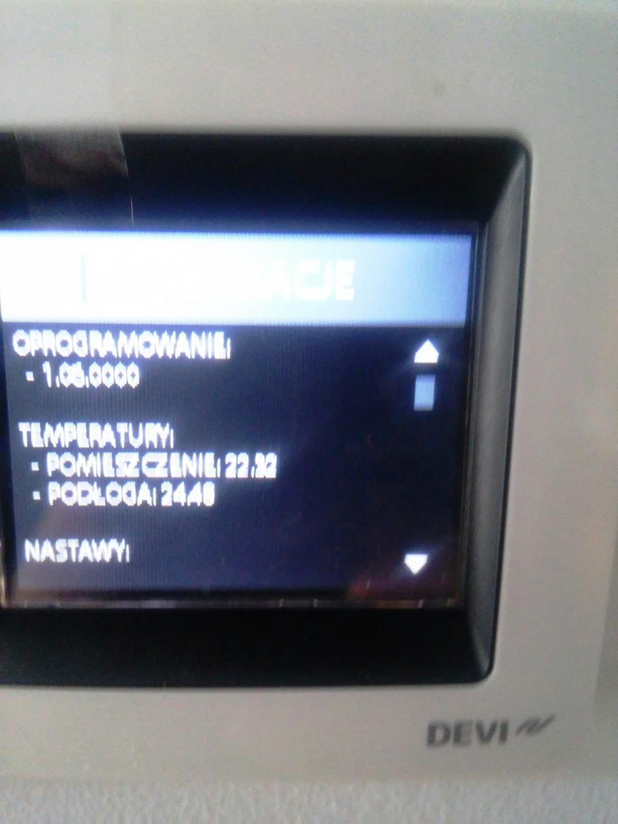

Krzysiek_BB 04.01.2016 22:39 Zgłoś naruszenie Udostępnij Napisano 4 Stycznia 2016 A jak w te mrozy wyglada temp. posadzki przy grzaniu w 2 taryfie ? u mnie przy -19*C podłoga taryfa dzienna 24,5*C / taryfa nocna 26*C (100% nocna = tania) wewnątrz powietrze 21,7*C ostatnie dwa dni pożarło 68kWh/dobę Cytuj Odnośnik do komentarza Udostępnij na innych stronach Więcej opcji udostępniania
