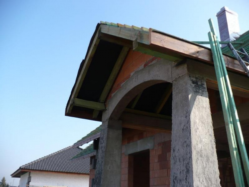

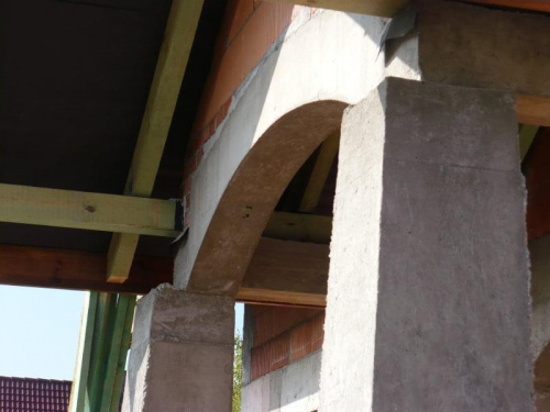

AnetkaS 25.10.2008 17:59 Autor Zgłoś naruszenie Udostępnij Napisano 25 Października 2008 TMK - u mnie po połączeniu Oliwki i Twojej Południowej powstał błąd w podciągach na filarkach. Chłopaki murowali zgodnie z projektem (osobiście sprawdzałam na rysunkach) a powstało coś takiego: filarki frontowehttp://images45.fotosik.pl/23/5922d7fa2009bb16med.jpg i filarki ogrodowehttp://images48.fotosik.pl/23/01be1072653e74fbmed.jpg Tak to było rozrysowane na rzucie stropu, ale już na rzucie poddasza i na rzucie więźby dachowej było inaczej (podciągi filarków frontowych i ogrodowych są identyczne) Cytuj Odnośnik do komentarza Udostępnij na innych stronach Więcej opcji udostępniania
TMK 25.10.2008 18:06 Zgłoś naruszenie Udostępnij Napisano 25 Października 2008 TMK - u mnie po połączeniu Oliwki i Twojej Południowej powstał błąd w podciągach na filarkach. Chłopaki murowali zgodnie z projektem (osobiście sprawdzałam na rysunkach) a powstało coś takiego: Jak wcześniej napisałem, są błędy w projekcie. Być może to jeden z nich, ale do tej pory nikt na żadnym forum akurat tego nie zrobił. Moja ekipa oczywiście starała się trzymać projektu, jednak oprócz niego używali tzw zdrowego rozsądku Dla nich bardziej oczywiste było, że ściana ma być prosta czy jakiś element funkcjonalny niż trzymanie się projektu w 100% - może dlatego słupy udało im się zrobić poprawnie. Cytuj Odnośnik do komentarza Udostępnij na innych stronach Więcej opcji udostępniania
AnetkaS 25.10.2008 18:19 Autor Zgłoś naruszenie Udostępnij Napisano 25 Października 2008 Moi także mają wiele zdrowego rozsądku (i fajne pomysły), ale chyba zmięczenie spowodowało, że o tym nie pomyśleliśmy, bo te podciągi mogły być w ogóle szerokości najmniejszego przekroju filarków, no ale trudno, wyrówna się styropianem Cytuj Odnośnik do komentarza Udostępnij na innych stronach Więcej opcji udostępniania
