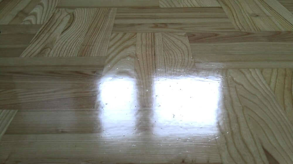

archentar 28.05.2010 20:50 Zgłoś naruszenie Udostępnij Napisano 28 Maja 2010 Co można zrobić z "kaszą" (jakby nie było dokładnie odkurzone, albo lakier był zanieczyszczony) na świeżo polakierowanym parkiecie ? Czy można to jakoś zlikwidować np. polerką, czy to ręczną czy talerzową ? Cytuj Odnośnik do komentarza Udostępnij na innych stronach Więcej opcji udostępniania
Parkiet 28.05.2010 21:21 Zgłoś naruszenie Udostępnij Napisano 28 Maja 2010 Najlepiej polerką talerzową. 1 etap ścięcie "kaszki" siatką gr. 150 lub 180. 2 etap zmatowienie całej powierzchni padem ściernym gr 230 do 280, ten etap jest ważny przy lakierach połyskowych lub półpołyskowych. Do lakierowania należy przystąpić po kilku godzinach od przygotowania powierzchni ze względu na konieczność zaskorupienia lakieru w miejscach ścięcia owej kaszki. W przeciwnym razie powielisz problem. Pozdrawiam. Cytuj Odnośnik do komentarza Udostępnij na innych stronach Więcej opcji udostępniania
archentar 29.05.2010 06:05 Zgłoś naruszenie Udostępnij Napisano 29 Maja 2010 Czyli :1. ściąć "kaszkę" siatką 150-1802. mat polerką talerzową 230-2803. polakierować raz ? A czy nie można by pójść na skróty, bez kolejnego lakierowania, i po prostu samą polerką zlikwidować tą kaszę, albo najpierw ją ściąć np siatką, zamieść a potem tylko wypolerować ? Cytuj Odnośnik do komentarza Udostępnij na innych stronach Więcej opcji udostępniania
Parkiet 29.05.2010 06:51 Zgłoś naruszenie Udostępnij Napisano 29 Maja 2010 Nie znam drogi na skróty i Tobie nie radzę jej szukać. Przy ostatnim lakierze w odcieniu mat wystarczy jedno lakierowanie, natomiast przy połysku dla uzyskania pełnego efektu należy polakierować dwukrotnie. Pozdrawiam. Cytuj Odnośnik do komentarza Udostępnij na innych stronach Więcej opcji udostępniania
ghost34 30.05.2010 11:21 Zgłoś naruszenie Udostępnij Napisano 30 Maja 2010 (edytowane) Czyli : 1. ściąć "kaszkę" siatką 150-180 2. mat polerką talerzową 230-280 3. polakierować raz ? A czy nie można by pójść na skróty, bez kolejnego lakierowania, i po prostu samą polerką zlikwidować tą kaszę, albo najpierw ją ściąć np siatką, zamieść a potem tylko wypolerować ? jaki to lakier nazwa.?.tak ci sie moze udac..jedynie na matach..pol matach..granulacja siatki..(lepiej uzyc papierow..na gabce 180-220 lepiej polerka lekką..nie recznie maszynka bo bedziesz mial nierowny docisk za duze obroty..i narobisz sobie sam rys obaczysz..)..odkurzyc umyc..az nie bedzie bialego proszku na rece po potarciu zmatowionego lakieru pocagnac to 2 x blacha na krzyz , i walek 1x jesli chadza o rozpuszczalnikowe lakiery .. posluchaj przedpiszacego Edytowane 30 Maja 2010 przez ghost34 Cytuj Odnośnik do komentarza Udostępnij na innych stronach Więcej opcji udostępniania
