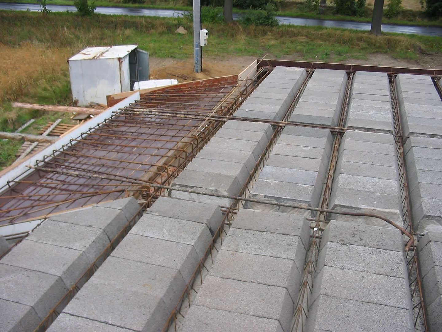

MaXus 15.03.2008 11:58 Zgłoś naruszenie Udostępnij Napisano 15 Marca 2008 Co prawda sam mam mikre doświadczenie w budownictwie, ale coś tam już podłubałem przez ostatni rok A wiem jak to jest ze zbrojeniem, ponieważ mi również spędzało sen z oczu przy okazji zazbrajania ław, stropów, belek, balkonu, schodów (aktualne, jajmar coś wie na ten temat), dlatego nie pozostanę obojętny na pytanie Oczywiście powinno być coś o tym w projekcie, ale wiem jak to w życiu - różnie bywa: niektórzy nie potrafią odczytać, a robią sami; czasami coś przerabiamy, dorabiamy lub po prostu: nie ma to, jak doświadczyć tematu organoleptycznie, że tak się wyrażę. U mnie wyglądało to tak: http://i90.photobucket.com/albums/k260/MaXus78/IMG_6016.jpg Od razu spieszę z komentarzem, że trzyma się już rok i ani razu nie odpadło mimo, że nie jest do końca zazbrojone zgodnie ze sztuką. Jeszcze jedno, z tego co wiem, to balkony zbroi się, puszczając pręty górą a nie dołem, jak np. ławy, belki, itp. (inny rozkład nacisków) - ale o tym niech się wypowiedzą bardziej doświadczeni. Pozdrawiam Cytuj Odnośnik do komentarza https://forum.murator.pl/topic/98179-balkon/#findComment-2355654 Udostępnij na innych stronach Więcej opcji udostępniania
