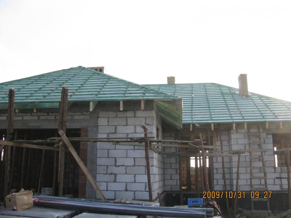

szyba1505 23.03.2015 17:25 Zgłoś naruszenie Udostępnij Napisano 23 Marca 2015 Hej City Ile Tobie poszło pustaków na ściany nośne i działowe? Będę wdzięczny za info żeby nie przestrzelić z paletami Cytuj Odnośnik do komentarza Udostępnij na innych stronach Więcej opcji udostępniania
CityMatic 23.03.2015 17:37 Zgłoś naruszenie Udostępnij Napisano 23 Marca 2015 Hej City Ile Tobie poszło pustaków na ściany nośne i działowe? Będę wdzięczny za info żeby nie przestrzelić z paletami Bardzo mnie zaskakujesz takim pytaniem. Zapewne już pisałem ile kupiłem, nawet w tym wątku zaraz poszukam......dawno to było i takich rzeczy nie pamiętam. Co jednak do ścian działowych to jeśli nie są one z pełnego pustaka to są z cegły pełnej więc połówek było niewiele . O tyle było Cytuj Odnośnik do komentarza Udostępnij na innych stronach Więcej opcji udostępniania
CityMatic 23.03.2015 17:42 Zgłoś naruszenie Udostępnij Napisano 23 Marca 2015 Materiały które Cię interesują http://forum.muratordom.pl/showthread.php?107593-projekt-M36-SPOKOJNA-PRZYSTAŃ&p=3245732&viewfull=1#post3245732 http://forum.muratordom.pl/showthread.php?107593-projekt-M36-SPOKOJNA-PRZYSTAŃ&p=3536035&viewfull=1#post3536035 Cytuj Odnośnik do komentarza Udostępnij na innych stronach Więcej opcji udostępniania
szyba1505 23.03.2015 18:27 Zgłoś naruszenie Udostępnij Napisano 23 Marca 2015 Dzięki, posty pod podanymi linkami widziałem, w jednym z nich piszesz że tyle na początek a nie znalazłem informacji czy wystarczyło. Mój dostawca z projektu wyliczył prawie 1600 pustaków Termaliki. Z tego co pamiętam to robiłeś ściankę kolankową ?? Cytuj Odnośnik do komentarza Udostępnij na innych stronach Więcej opcji udostępniania
CityMatic 29.03.2015 10:27 Zgłoś naruszenie Udostępnij Napisano 29 Marca 2015 Z tego co pamiętam to robiłeś ściankę kolankową ?? Nie, u mnie jest nieużytkowe poddasze, jak widzisz dach opiera się bezpośrednio na murłacie zakotwiczonej do wieńca. Cytuj Odnośnik do komentarza Udostępnij na innych stronach Więcej opcji udostępniania
szyba1505 29.03.2015 16:46 Zgłoś naruszenie Udostępnij Napisano 29 Marca 2015 Chyba zrobię tak samo. Podobno przez ściankę kolankową i nie dostosowanie dachu do zmian można popsuć wygląd domu. Ostatnio widziałem poddasze ocieplona pianką poliuretanową. Niezła Jazda Cytuj Odnośnik do komentarza Udostępnij na innych stronach Więcej opcji udostępniania
CityMatic 29.03.2015 16:57 Zgłoś naruszenie Udostępnij Napisano 29 Marca 2015 (edytowane) Chyba zrobię tak samo. Podobno przez ściankę kolankową i nie dostosowanie dachu do zmian można popsuć wygląd domu. Ostatnio widziałem poddasze ocieplona pianką poliuretanową. Niezła Jazda Gotowy dom cały czas mnie urzeka, nie tylko dlatego że jest "mój", ale co potwierdzą już mieszkający teraz nabrał takiego charakteru, tynk, dach pokrył się "patyną" otoczenie dostosowuje się do tej rozległej parterówki i jest super. Ci co go wybudowali sami wiedzą o czym piszę, zapewne jest tak u każdego kto ma swój własny kąt, ale Pani Ewie udał się ten projekt z czego pewnie jest zadowolona. Pozdrawiam Edytowane 29 Marca 2015 przez CityMatic Cytuj Odnośnik do komentarza Udostępnij na innych stronach Więcej opcji udostępniania
