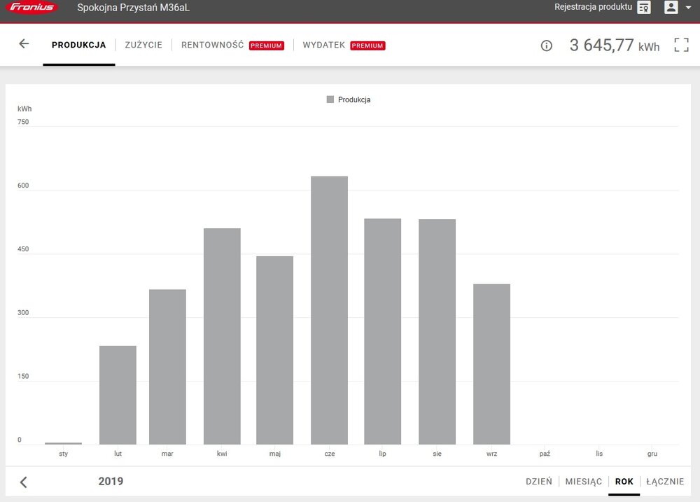

W piątek otrzymałem też pierwszą fakturę za energię elektryczną , całkowita kwota do zapłaty w pierwszym półroczu za energię elektryczną jest poniżej 60 zł:lol2: z czego bardzo się cieszę. Można napisać, że pod tym względem inwestycja się zwróci.
Pozdrawiam.
Świetny wynik! :) trafiłeś idealnie w moc instalacji.
Przeliczyłem to co zużywaliśmy przez cały okres zamieszkiwania. Instalacja po wyliczeniach miała być 3,1 kW - ja zainstalowałem 3,6 kW dołożyłem 20% właśnie na "daninę" Przetwornica 3,7kW.
Z tego co przyszło -- rozliczenie wynika , że zapłaciłem 6X abonament i przesył przez 4 godziny( brak było prądu na 1 fazie - przetwornik wtedy nie pracuje i zużycie szło z 2 pozostałych )
Zapewne gdybym teraz projektował dołożyłbym 1,4 kW ale tylko dlatego , że chciałbym grzać wodę(obecnie gaz z pieca dwu funkcyjnego kondensacyjnego)
Dobre info:
Jeśli ktoś planuje instalację FV dla "Spokojnej przystani" i nie ma pompy ciepła to inwestycja w 6kW instalację jest OPTYMALNA
Chodzi o koszty i zyski z posiadania zapewniając pełne pokrycie na energie elektryczną, ciepłą wodę użytkową(grzałki elektryczne i zasobnik 200l) i np klimatyzację do pokoju czy sypialni.
Czas zwroty instalacji określam na 6,5 roku - nigdzie nie otrzymamy takich odsetek, a z każdym dniem, miesiącem jesteśmy bardziej zadowoleni.
(przy obecnie obowiązujących cenach energii elektrycznej) Jeśli cena energii elektrycznej wzrośnie zwrot nastąpi oczywiście szybciej.

Powoli , skutecznie mijają miesiące, a instalacja FV produkuje sobie energię pokrywając zapotrzebowanie mojego domku, już do końca roku.

A to moja produkcja:yes:
