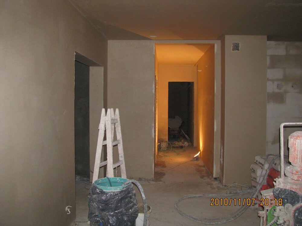

CityMatic 11.11.2011 15:01 Zgłoś naruszenie Udostępnij Napisano 11 Listopada 2011 A u mnie powoli sobie schnie..no cóż koncepcja zmienia się w zależności od możliwości i sposobu wystroju wnętrz.. Uruchomiłem turbinę kominkową która grzeje powietrze i wysusza wspólnie z podłogówką wylewki, muszą mieś swoją wilgotność aby móc układać na nią deski. Dobrze, że zima się spóźnia;) Cytuj Odnośnik do komentarza Udostępnij na innych stronach Więcej opcji udostępniania
Szkaradzio 11.11.2011 15:57 Zgłoś naruszenie Udostępnij Napisano 11 Listopada 2011 ehh, kiedy u mnie będzie tak ślicznie... na razie zrywam folie z okien http://www.alibaba.nazwa.pl/rrr/okna/IMG_5021.JPG i czekam na bramę garażową. Cytuj Odnośnik do komentarza Udostępnij na innych stronach Więcej opcji udostępniania
CityMatic 11.11.2011 16:01 Zgłoś naruszenie Udostępnij Napisano 11 Listopada 2011 ehh, kiedy u mnie będzie tak ślicznie... Będzie , i to szybciej niż myślisz Napiszę tak gdy nie mam jeszcze dużo na zewnątrz to jakoś to wszystko się zmienia i jest zauważalne, a potem....potem to tylko wszystko w środku i mało już widać tak jak kasy Cytuj Odnośnik do komentarza Udostępnij na innych stronach Więcej opcji udostępniania
